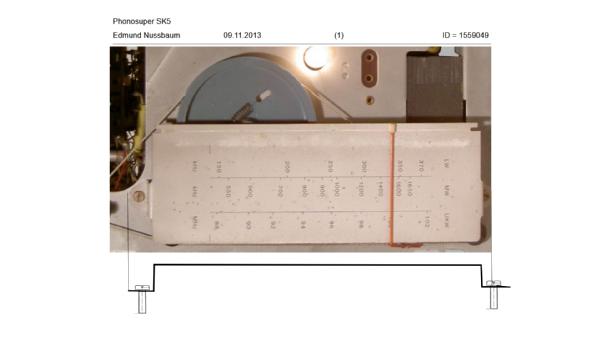

Liebe Radiofreunde,
kann mir bitte jemand sagen, wie beim SK4/1 die Papierskala auf dem Chassis befestigt ist?
Ein Foto wäre super!
Danke und Grüße vom Bodensee
Joachim

Hallo Herr Röhling,
die Papierskala ist auf einem Blech aufgeklebt, das oben und unten abgewinkelt ist, so dass es zwei Standfüsse ergibt. Ich habe versucht, dass mal anhand eines Bildes von einem späteren Modell zu skizzieren (bei dem späteren Modellen ist das Blech gleich, nur wurde die Skala nicht mehr aufgeklebt, sondern direkt auf das Blech gedruckt).
Die Füsse müssen so hoch sein, dass das Seilrad darunter nicht festklemmt, aber sie dürfen nicht so lang sein, dass das Blech an der Plexiglas-Skalenabdeckung anstösst. Die Lage der beiden Befestigungsgewindelöcher dürfte leicht zu finden sein, die Größe des Bleches entspricht den Abmessungen der Papierskala. Wenn Sie einen weiteren "Schneewittchensarg" in der Sammlung haben, können Sie dessen Skala als Vorlage nehmen. Ich hoffe, das hilft Ihnen weiter.
Herzliche Grüße
Gerhard Wickern
