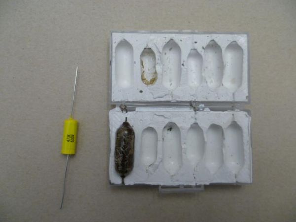

Hier möchte ich mal einen „relativ“ einfachen Weg zeigen
Wie man „Wimas“ oder andere „Teer- Bomben“ nachbauen kann.

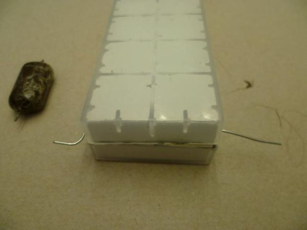

Zum Formbau verwende ich Silikon-Kautschuk aus dem Modellbaubereich
sowie eine Kunststoff Klappbox und stellte mir eine Giesform her.

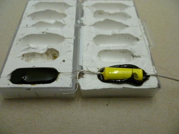

Zum vergießen verwende ich Heißklebepistole mit Schwarzen Heißleim
Nun den neuen Kondensator in die Form einpassen
Dann (und jetzt muss es zügig gehen…) Heißleim
oben und unten (möglichst Blasenfrei) in die Form spritzen
den Kondensator richtig positionieren  zuklappen und gepresst halten.
Gute 30min abkühlen lassen und Kondensator rausholen.
Der Rand kann leicht abgebrochen werden (mit Kältespray geht’s besser)
dann mit einem Messer begradigen
Nun haben wir einen schönes „Wima- Hustenbonbon“
das dem Original ziemlich nahe kommt…
