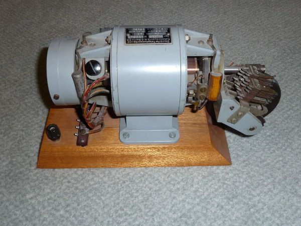

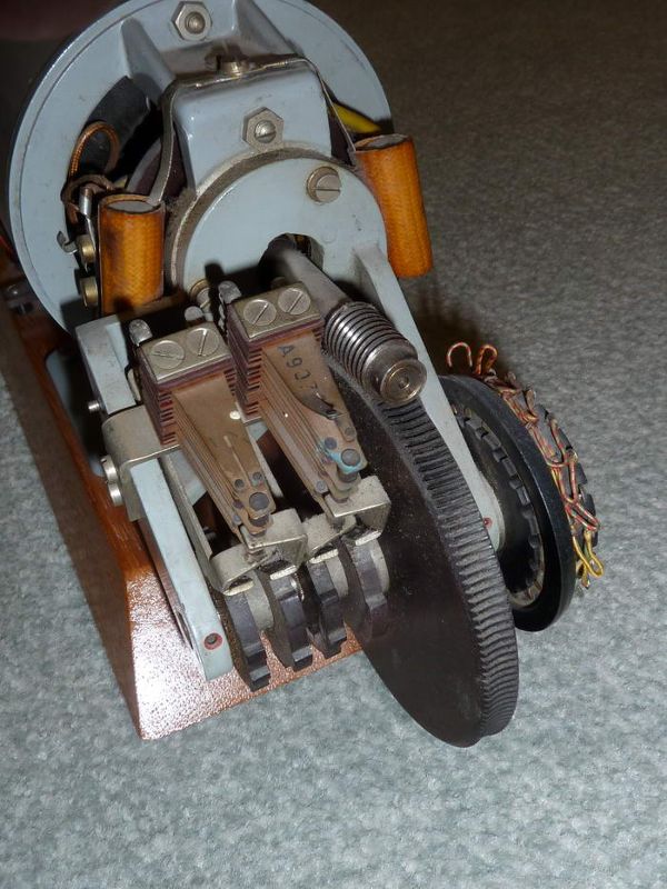

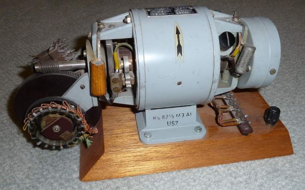

Liebe Telefonexperten
Weiss jemand, wozu diese Kombination aus Kommutatormaschine, Schleifringläufermaschine, Reluktanzmaschine und Schaltwerk in der Telefonie diente?
Der Maschinenkörper ist ca 200mm lang.
Für einen Hinweis wäre ich dankbar.

Hallo Herr Gebhart,
es handelt sich um eine Ruf- und Signalmaschine (RSM), die das wichtigste Bauteil einer elektromechanischen Telefonvermittlungsstelle  darstellte. Diese erzeugte alle Hörtöne wie Wähl-, Besetzt-, Frei- und Aufton um Aufschluss über den Zustand der aufgebauten oder im Aufbau befindlichen Verbindung zu geben. Weiterhin wurde damit die Rufspannung (55 V - 75 V) erzeugt. Sie besitzt weiterhin einen 10-Sekunden-Schalter, den +/- 5 Minutenkontakt und das Flackerschlusszeichen.
Weitere Informationen finden Sie nun mit Google oder auch hier (von wo auch obige Informationen stammen).
