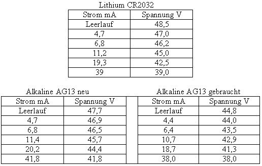

Heute habe ich die Lieferung mit den Batterien bekommen. Ich habe den Batteriebehälter für die CR2032 mit 15 Stück bestückt dies ergibt eine Nennspannung von 45V.
Die Behälter für die AG13 habe ich mit 30 Stück befüllt, einen mit neuen und den anderen mit gebrauchten Zellen, was ebenso eine Nennspannung von 45V ergibt. Die Batterien wurden mit Widerstände belastet und zwar mit 10k, 6,8k, 4k, 2,2k und 1k. Die Ergebnisse sind in der Tabelle eingetragen. Die Spannungseinbrüche zwischen Leerlauf und höchster Last (1k) sind ziemlich unterschiedlich:
CR2032.....................9,5V
AG13 neu..................6,1V
AG13 gebraucht........6,8V
Bei länger dauernder Belastung sinkt die Spannung der CR2032 relativ rasch weiter ab, bei den AG13-Zellen geht das wesentlich langsamer. Ich hoffe, es kann sich jeder ein Bild machen, ob diese Zellen zur Herstellung einer Anodenbatterie geeignet sind.

Sehr geehrter Herr Heigl, vielen Dank, dass Sie sich die Mühe mit den umfangreichen Messungen gemacht haben! Das Ergebnis ist eindeutig zu Ungunsten der Lithiumzelle!
Es tut mitr leid, dass ich falsche Hoffnungen geweckt habe, in Ermangelung von Datenblätter. Es ist mir (noch) nicht gelungen, selbst bei Varta nicht, ausführliche Daten über Belastungsströme zu bekommen.Aber Ihre Messergebnisse sind ja eindeutig ...
Nochmals vielen Dank für Ihre Mühe und Entschuldigung für falsche Hoffnungen,
Gerd Gareiss
