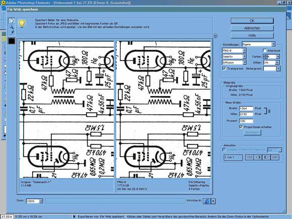

Anleitung zu Photo Shop Elements 2.0
29.Aug.03 23:54
Iven Müller (D)
Beiträge: 240
Anzahl Danke: 33
Iven Müller
Die Arbeit ist eigentlich denkbar einfach, aber das behauptet immer derjenige, der sich mit dem Programm auskennt ...
Zuerst wird der Originalplan eingescannt. Da die Software zum Scannen immer von den Beigaben des Scanners abhängt, habe ich hier auf einen Screenshot verzichtet.
Ist das Bild eingelesen muss es evtl noch gedreht werden. Da es sich meist nur um geringfügige Fehler handelt die nicht mit glatten Grad-Werten zu korrigieren sind, nehmen wir "frei drehen"
Man erhält eine um das Bild gefügte Maske. Oben links setzt man dann den Cursor an.
Er ändert sich zu einem gebogenen Doppelpfeil, der anzeigt in welche Richtungsänderungen möglich sind. Durch drücken der linken Maustaste und festhalten derselben kann das Bild nun frei gedreht werden. Ist man der Meinung jetzt die Schieflage beseitigt zu haben, lässt man die Maustaste einfach los. Durch Auswahl der Lupe oder einer anderen Funktion wird der Drehvorgang endgültig abgeschlossen.
Jetzt machen wir uns an die Kontrastbearbeitung. Dazu wird links in dem schmalen senkrechten Menu die Lupe ausgewählt und das Bild soweit vergrößert, dass Details zu erkennen sind. Es sollen ja genau diese Feinheiten bei der Bearbeitung nicht verloren gehen und bedürfen unserer besondern Beobachtung. Dann wählen wir die Tonwertkorrektur:
Auf dem Diagramm sind unter Verteilung der Grauwerte 3 kleine Pfeile zu sehen.
Schiebt man den rechten kleinen Pfeil ( durch anklicken und festhalten ) von der rechten Seite der großen schwarzen Kurve an die linke Seite der Kurve, so wird aus dem Hintergrundgrau nun weiß. Der mittlere Pfeil wandert dabei mit. Da jetzt auch die eigentlichen Inhalte zu hell werden, schiebt man den mittleren Pfeil wieder ein Stück nach rechts. Dadurch werden die Inhalte wieder schwarz, der Hintergrund bleibt aber weiß. Ab einem bestimmten Punkt sieht es unschön aus, aber das ist durch probieren leicht herauszufinden. Das Ergebnis ist sofort bei der Pfeilbewegung sichtbar.
Anschließend kommt das weboptimierte Abspeichern:
In dieser Maske lassen sich verschiede Möglichkeiten verändern um eine vom Speicherplatzbedarf  kleine und doch gut lesbare Datei zu erhalten:
Zu sehen ist links das Original und links das Ergebnis der Optimierung.
Da nur ein Ausschnitt des Bildes zu sehen ist, kann man entweder durch klicken in ein Bild und festhalten der Maustaste den Inhalt verschieben oder man stellt unten links den Zoom-Faktor anders ein. Aber die Vorgabe ist schon gut für unsere Zwecke zu brauchen.
Oben rechts kann man zwischen JPG, GIF oder PNG wählen. Für unsere Zwecke ist PNG  zu wählen. Der Wert für Graustufen sollte 4 sein.
Die aktuelle Größe wird immer unter dem rechten Bildausschnitt angezeigt.
Ist die Datei noch über 300kB groß, kann die Bildgröße rechts in Pixeln oder Prozentwerten geändert werden. Danach auf "Anwenden" klicken. Alle Daten werden jetzt neu berechnet.
So kommt man immer auf Werte zwischen 150 und 200 kB bei gut lesbarem Schaltplan.
