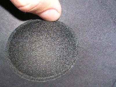

Finalmente pegaremos el copo con pegamento universal verificando previamente que calce bien, que queden las soldaduras de las colillas dentro del mismo, una vez verificado eso ponemos el pegamento y lo bajamos con una tirita de cinta de papel. Hay quienes prefieren dejar las colillas a la vista y en ese caso habrá que hacer los agujeros más hacia la periferia del cono, es una cuestión de gustos, cualquiera de las dos maneras es correcta.
Luego ejercemos un poco de presión sobre los bordes sin que el copo se mueva, porque si lo hace manchará con pegamento el cono del parlante.
