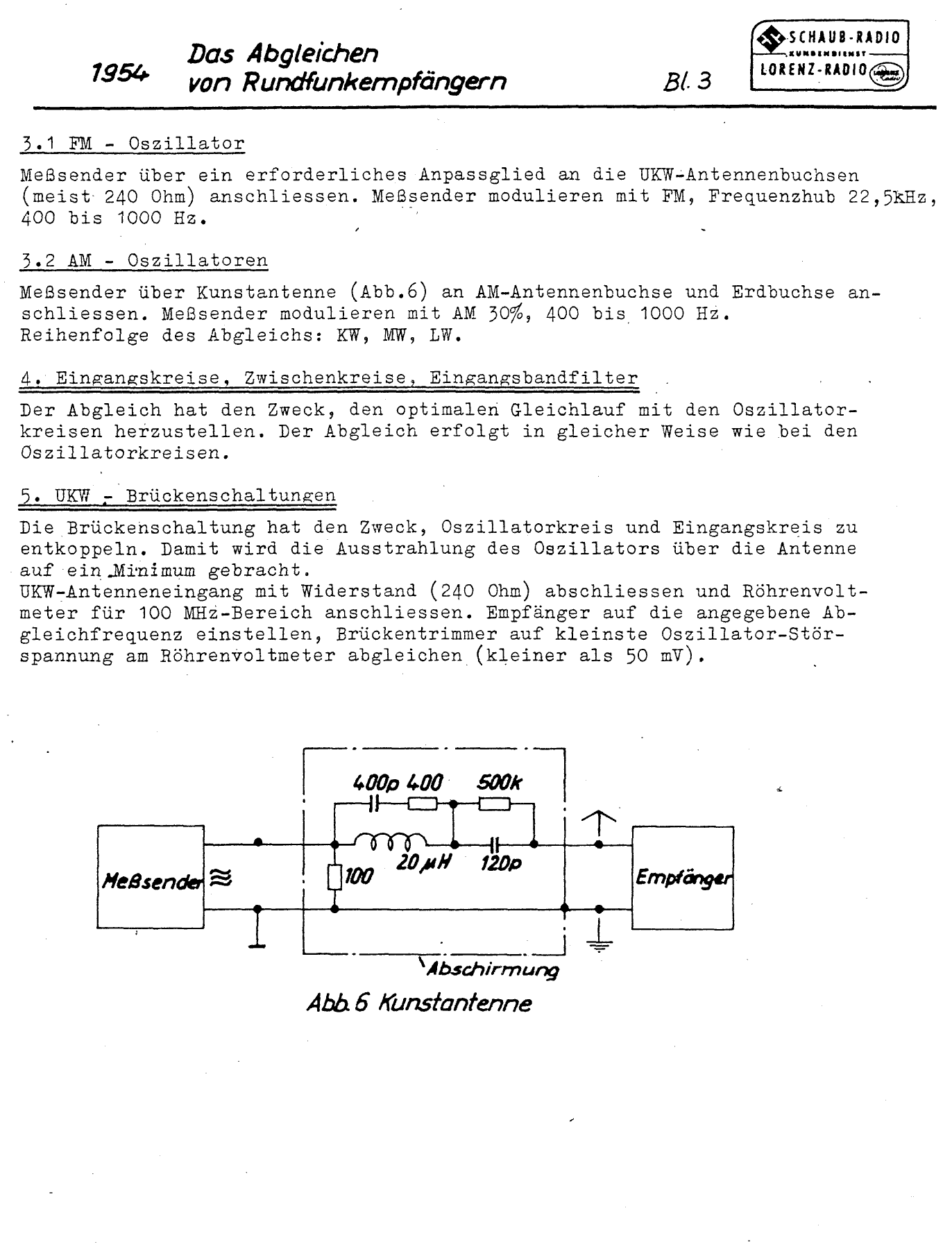

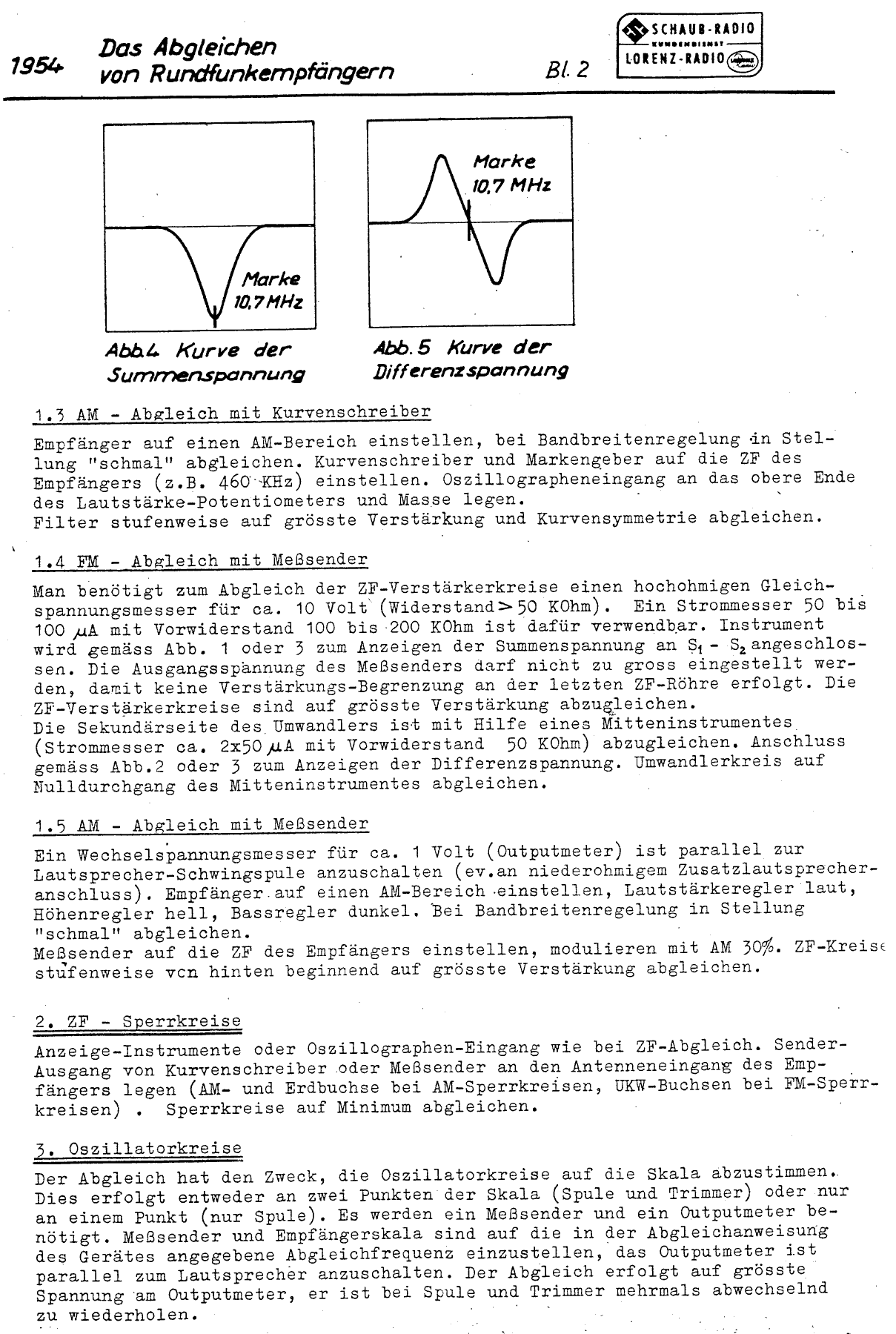

Hier habe ich noch drei Original-Dokumente der Firma Schaub über das Abgleichen von Rundfunkenpfängern.
Anlagen:- Radios abgleichen (117 KB)
- Radios abgleichen (165 KB)
- Radios abgleichen (81 KB)
