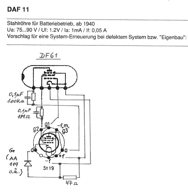

           Als erste ist hier der Umbau einer DCH11 (mit zwei Varianten):
Nachtrag / Korrektur: da ich leider erst in diesen Tagen genaue Informationen über den internen Aufbau der Subminiaturröhre 2G21 erhalten habe, füge ich eine korrigierte Zeichnung hinzu (die Korrektur bezieht sich lediglich auf die Zeichnung der Gitter; die Verdrahtung ist wie bisher!):
Hinweis: da die Metallhaube leitend ist, ferner der Aufbau u.U. sehr gedrängt erfolgt (DDD11 in eine kleine Haube nach 1943 beispielsweise...), ist das Überstreifen von passendem Isolierschlauch über die blanken Drahtanschlüsse sinnvoll; die Anschlüsse von passiven Bauteilen sollten mit stärkerem Draht (z.B. 0.8 mm Durchmesser) erfolgen. Nach dem Zusammenbau sollte ein Prüfen auf Kurzschlüsse, z.B. gegen andere Stiftnieten oder das Gehäuse, erfolgen. Sinnvoll - bei mehreren Umbauten - kann ein primitiver Tester mit Stahlröhrensockel sein: Heizung 1.22V NiCd-Akku, Anode 2...3 x 9V-Block seriell; g1 über 1MOhm an minus Hzg, Anode (event. g2 an Anode legen) und empfindliches Messinstrument in den Anodenkreis=Ausschlag. Wenig Ausschlag bei DC(H)11, DF11 und DAF11, deutlicher/Vollausschlag bei D(C)H11 und DL11. Zum Test von Verbundröhren: g1 umschaltbar machen (z.B. Triode oder Hexode von DCH11 testen).

Weitere Ersatzschaltungen
         Hier folgenden weitere Vorschläge:
EDIT 10.04.09: Ersatzbestückung mit 5678 anstatt DF61 (DAF11) erspart den Shunt-Widerstand; 5672 anstatt 2x DF61 (DL11) brachte -noch- nicht den erwünschten Erfolg...
Anlagen:- DF 11-Ersatz (34 KB)
- DAF 11-Ersatz (39 KB)
- DL 11-Ersatz (39 KB)
- DC 11-Ersatz (31 KB)
- DDD 11-Ersatz (57 KB)

Noch etwas: wenn passive Bauteile, wie C's, R's, aber auch Dioden, in so einem Nachbau stecken, hat es wirklich keinen Sinn, mit einem RPG zu arbeiten! Das kann ich durch mühseligen Schriftverkehr leidvoll Geplagter immer wieder gebetsmühlenartig wiederholen! Die Röhren funktionieren trotzdem toll! Einfach in das Gerät stecken und alles wird gut!
