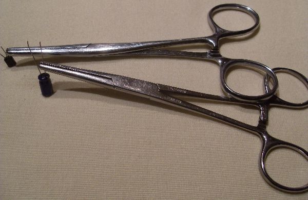

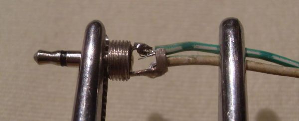

Artherienklemmen sind nicht nur in der Chirurgie nützlich, sondern können beim Löten auch als dritte Hand verwendet werden. Gleichzeitig erfolgt bei empfindlichen Bauteilen eine gute Wärmeableitung.
Schön ist es, wenn man zwei davon hat, dann kann man sich in ein Holzklötzchen zwei Schlitze sägen und eine Vorrichtung basteln, die es gestattet, zwei Drähte oder Bauteile streßlos zusammen zu löten.
Auch als Spitzzange sind diese Klemmen gut geeignet.
In Krankenhäusern werden ausgediente Klemmen entsorgt, aber für unsere Zwecke sind sie noch gut zu gebrauchen; auch auf einem Flohmarkt kann man Glück haben (wie ich neulich).
