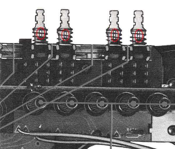

Sg. Herr Hülsenbusch,
Sie müssen bei den nicht funktionierenden Tasten die markierten Klinken reinigen, die sich unter den Rückholfedern befinden.

Vielen Dank für den hilfreichen Rat. Erst jetzt habe ich auch die mechanische Funktion der Tasten verstanden. Es funktioniert wieder alles.
