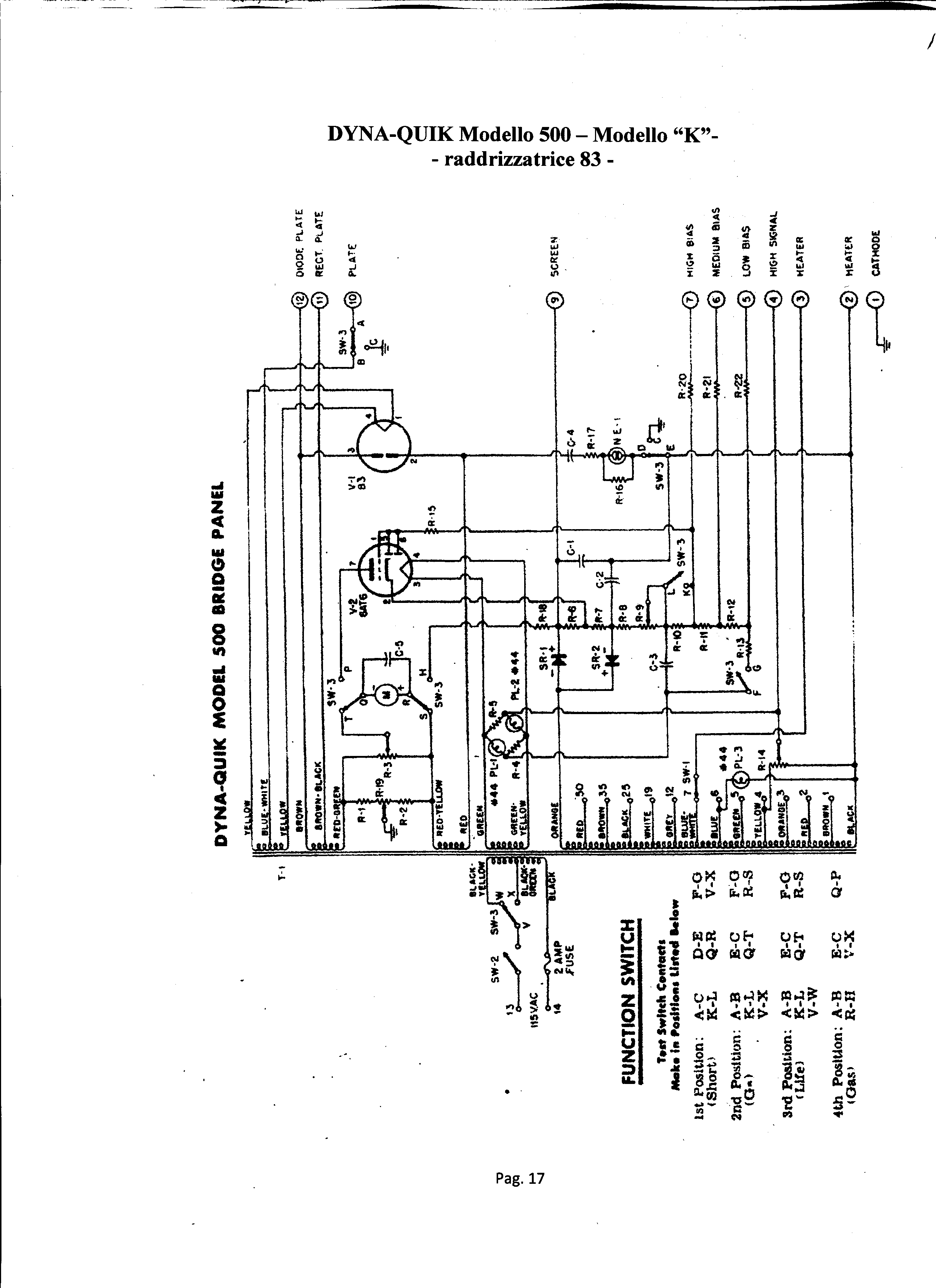

Del Modello "K" oltre alla versione equipaggaiata con la 83 come raddrizzatrice, con l'avvolgimento della tensione da raddrizzare collegato sulle due placche, e prelievo della +B da un lato dell'avvolgimento di riscaldamento del filamento, esiste un'ulteriore versione in cui il filamento della 83 è alimentato da un avvolgimento con presa centrale, da cui è prelevata la +B rispetto alla massa.
Non dispongo di documentazione atta a definire questa variante.
Allegati:- DYNA-QUIK 500 Modello k con +B da un lato del filamento (56 KB)
- DYNA-QUIK 500 Modello k con +B dalla presa centrale dell'avvolgimento (77 KB)
