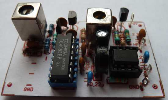

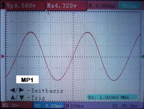

Nun habe ich diesen interessanten MW-Modulator nachgebaut. Die erste Version am Steckbrett. Durch die langen Leitungen und den parasitären Kapazitäten die dadurch auftreten, konnte ich die 1,7MHz nicht erreichen. Als Spulen verwendete ich käufliche Festinduktivitäten, das funktioniert insofern nicht weil es unbedingt notwendig ist, dass die Spulen abgleichbar sind. In Ermangelung geeigneter Spulen habe ich versucht die kleinen japanischen ZF-Filter wie sie in den MW- Portables der 60er Jahre eingebaut wurden, zu verwenden. Mit Hilfe eines Induktivitätsmessgerätes habe ich geeignete gefunden. Eingebaute Kondensatoren habe ich entfernt. Ein Layout wurde gezeichnet und ein Prototyp nach dieser Methode gefertigt. Der Print hat eine Grösse von 61 x 40mm. Er wurde absichtlich klein gehalten damit die schädlichen Kapazitäten auch klein bleiben.
Die Schaltung von Herrn Bauer wurde etwas abgeändert, weil es Probleme mit der Aussteuerung der Modulation gab. Am Trimmpot V kann die NF-Quelle nach Bedarf angepasst werden.
Nachfolgend einige Bilder vom Print und Oszibilder, die Messpunkte (MP) sind in der Schaltung eingezeichnet. Schaltung und Layout als Anlage.
Nebenbei habe ich die Schaltung für eine feste Frequenz aufgebaut. Der Oszillator erzeugt eine Frequenz mit einem Resonator, in meinem Fall 800kHz. Der Filterkreis kann nun mit einer Festinduktivität und einem passenden Kondensator bestückt werden und wird mit einem Trimmer abgeglichen.
Da Resonatoren für den MW-Bereich schwer zu bekommen sind, stellt sich die Frage ob z.B. ein noch leicht erhältlicher 455kHz-Resonator verwendet werden kann und der Filterkreis auf seine erste Oberwelle (910kHz) abgeglichen wird. Kann das funktionieren?
Erforderliche Werte für Spulen und Kondensatoren können einfach durch Herrn Grötzers hervorragende Formelsammlung für die Radiotechnik (Schwingkreisberechnung) gefunden werden.

Ich habe mich von der Idee mit dem 4053-Modulator inspirieren lassen, dachte aber, wenn man schon drei Schalter zur Verfügung hat kann man damit auch noch gleich den Oszillator aufbauen. Und tatsächlich, ein Experiment zeigt, es funktioniert.
Achtung: Die Schaltung ist nicht für den Einsatz im Alltag geeignet, es fehlt ein Bandpassfilter am Ausgang, das heisst es werden viele Störsignale produziert.
Achtung2: Die Versorgungsspannungen am IC sind nicht eingezeichnet, die werden aber selbstverständlch auch benötigt. Pin 8: Masse, Pin 16: 5V. Getestet habe ich die Schaltung mit dem MC14053BCP, ein CD4053 oder 74HC4053 sollte aber ebenso funktionieren.
