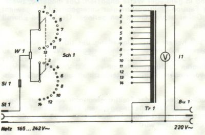

Eine Preiswerte und einfache Möglichkeit stellen die sogenannten Feutron Stelltrafos aus der DDR da. Diese waren dafür gedacht unter und Überspannungen im damals noch schlechten Stromnetz der DDR auszugleichen. Man bekommt die bei eBay ab oft einen Euro. Mein Gerät hat noch ein Zeigerinstrument eingebaut, jedoch gibt es auch Geräte mit anderen Anzeigesystemen. Ein solches habe ich z.b. bei eBay unter der Nummer 5963456638 entdeckt.

ich möchte dieses Thema nochmal aufgreifen, da ich mir so einen Stelltrafo aus der Ex-DDR besorgt habe.
Zwar ist das Gerät preisgünstig, aber man muß beachten, das z.B. das Gerät Feutron 1223 offensichtlich einen Spartrafo hat.
Also keine Netztrennung. Bei Verwendung an Allstromradios oder Radios mit Spartrafo sollte man dies beachten.
