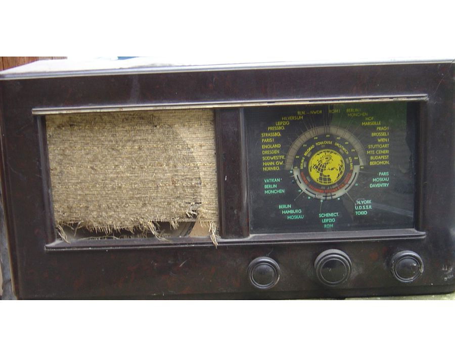

Habe einen 89 WK gefunden, der gleiche Röhrenbestückung hat wie der WKE, jedoch mit anderer Skala, vermutlich Export ?? Vielleicht kann es jemand aufklären ? Bilder sende ich auf Wunsch gerne groß per EMail. Anlagen:

Die Skala stammt aus der Zeit nach dem 2. Weltkrieg (Nürnberg am kurzwelligen Ende der Mittelwelle, Bln.-NWDR, Beromünster mit niedrigerer Frequenz rechts von Budapest..) nach Kopenhagener Neuverteilung. Aber keine AFN-Sender... Entweder wurde ein Emud 89 WKE nach dem Krieg "neu skaliert" oder es handelt sich um das bislang nicht bebilderte Modell Emud WKW. Weitere Fertigungshinweise zeitlicher Art lassen sich hoffentlich auf dem Neuberger Siebelko oder kleinen Bauteilen finden.
Ganz abweichend scheint mir die Röhrenbestückung, links eine EL11 und rechts eine AZ11. Das passt weder zum WKE noch zum WKW (wenn denn die Röhrenauflistung bei letzterem stimmt).
Welche Röhre steckt denn hinter der EL11?

Vielen Dank Herr Nagel. Habe die drei Röhren nochmal überprüft:
1. Röhre EF12
2. Röhre EL11
3. Röhre AZ 11
Vielleicht könnten Sie das Modell anlegen ? Ich lade dann die Bilder dazu.

Nach wie vor ist dieses Gerät noch nicht richtig erkannt. Wer kann helfen ?
