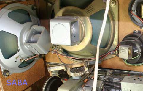

Ferroxdur Magnete im Radio mit einer Ferrit_Antenne.
·         Was ist zu beachten oder zu beobachten?
Bei Geraeten bei denen ein oder mehrere Lautsprecher in der Front, und oder, seitlich eingebaut sind, faellt auf, dass in der Naehe der Ferrit- Antenne keine Ferroxdurmagnete zu finden sind. Was ist der Grund dafuer?
GRUNDIG
SABA
Pkt. 1
Die Ferrit-Antenne (welche ja der Vorkreis des Supers ist) wird durch das magnetische Streufeld der Magnete verstimmt
Das fuehrt zu einem nicht unerheblichen Verlust an Empfindlichkeit in den Bereichen.die mit einer F-Ant. arbeiten. Im Normalfall sind das MW und LW.
Wenn die Antene feststeht, könnte das beim Abgleich „im Gehäuse“ eliminiert werden, was aber in einer Fliessbandfertigung ein grosses Handykap wäre oder ist.
Pkt. 2
Sollte die Antenne was sinnvoll ist, gedreht werden, wird die Antenne ununterbrochen mit unterschiedlichen Werten verstimmt. Ganz abgesehen davon, dass am mag. Auge störende Ausschlaege zu sehen wären und ein Abstimmen fast unmöglich machen würde.
Durch das Drehen des Ferritstabes wird das Gleichfeld des Lautsprechers nach dem Generatorgesetz (bewegter Leiter in einem Magnetfeld) als Signal wahrgenommen und der Signalgleichrichter zeigt das faelschlicherweise   als Regel- / Anzeigespannung am mag. Auge an.
Der Einbauort von Lautsprecher und Antennne ist ein Problem das als erstes in der Entwicklungsabteilung geloest werden muss.
Die leistungsfähigen und preiswerten Ferroxdur- Magnete, sind da besonders ungeeignet. Wenn Sie in Geräte mit drehbarer Antenne hineinsehen. Werden Sie feststellen, dort wo die FA sitzt, gibt es keine Ferroxdur- Magnete, sondern die bekannten Topf- oder Bügelmagnete. Diese Art von Alnico- Magnet ist, so er die gleiche Leistung haben soll, aber wesentlich teuerer als ein Ferroxdur- Magnet.
Bei den FS- Geräten hat sich das beschriebene Problem wiederholt, weil der Strahl in der Bildröhre ebenfalls vom Magnetfeld des Lspr. abgelenkt wurde. Dort wurde dieser Effekt teilweise mit Tricks kompensiert. „Metallkappe auf dem Magnet“ oder ein kleiner Hilfsmagnet der das Feld kompensiert. .
EDIT:
Herr Breu hat ein Bild seines Philips-TV eingestellt, ich habe dort eine Anleihe gemacht.  Es zeigt den Magneten mit Kappe zur magnetischen Abschirmung des Streufeldes
Danke an H. Breu,  Modell ID 10 16 42
copyright by    Hans M. Knoll   5. 07. 2006
