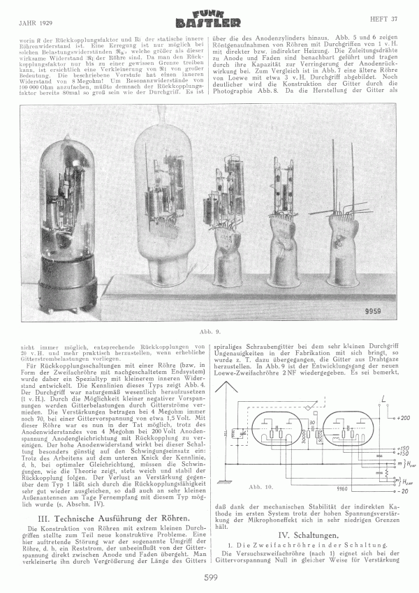

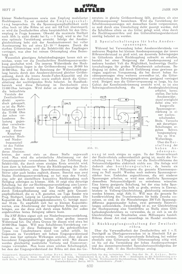

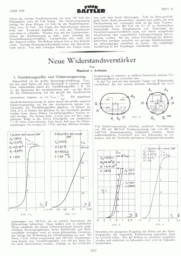

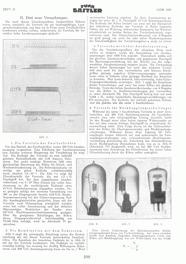

Weitere Informationen zur 2NF
Damit die Besitzer einer 2NF weitere Informationen über diesen Typ erhalten, habe ich den kompletten Artikel als Anlage beigefügt. Auszüge aus diesem Artikel habe ich auf die 2NF relevanten Informationen reduziert und zur 2NF-Type hochgeladen.
Damit dürfte eine weitere Diskussion über das tatsächliche Innenleben und über die Verwendung der 2NF angefacht werden, denn der Artikel von M. v. Ardenne beantwortet nicht alle Fragen.
Leider besitze ich noch keine 2NF und kann deshalb nicht vom Objekt ausgehend einen Beitrag bringen.
Die ursprüngliche Verwendung der 2NF scheint die reine NF-Verstärkung zu sein z.B.: für die Realisierung eines Schallplattenverstärkers. Alle Geräte, die ich in der Literatur gesehen habe, die eine 2NF verwenden, bestätigen mir dies.
Allerdings haben alle 2NF-Typen, die ich jemals auf Bildern gesehen habe, diesen merkwürdigen seitlich angebrachten Steckanschluss, welcher nicht zu einer serienmäßigen Verwendung passt. Er wirkt auf mich wie nachträglich angebracht.
Die mühsam von Herrn T. Schmidt und W. Eckart herausgearbeitete Sockelschaltung vom Typ mit Seitenanschluss, zeigt dann auch einen herausgeführten Anodenanschluss der ersten Stufe, angeschlossen am Mittenkontakt, den man für eine Rückkopplung benötigt (z.B.: für eine Audionschaltung) der aber für einen NF-Verstärker nicht benötigt wird.
Dahingehend sehe ich auch eine Begründung eines Umbaus einer serienmäßigen 2NF, welche ausschließlich für die NF-Verstärkung mit NF-Endstufe vorgesehen war, in eine Type, die für Empfängerschaltungen zu verwenden ist, also ein rein bastelmäßiger Umbau.
Wie z.B.: bei den späten 3NF-Typen üblich, ist der Anodenanschluss der ersten Stufe aus der Röhre herausgeführt, aber nicht angeschlossen, sondern im Sockel blind vorhanden. Dies kann ich mir bei der 2NF auch so vorstellen. Nach Kenntnis dieser Tatsache, kann sich dann jeder Bastler die für ihn sonst nicht sehr verwendbare 2NF in eine Röhre „umbasteln“, die für die damals so beliebten Audionschaltungen verwendbar ist.
Rätselhaft ist mir allerdings noch der Heizkreis. Dies ist nach Kenntnis beider Sockelschaltungen nicht „Unter einen Hut“ zu bringen. Hier könnte jemand helfen, der eine orginale 2NF besitzt, ohne diesen umgebauten Seitenanschluss und ohne umgebastelten Sockelanschlüsse.
Wer hat eine orginale 2NF und kann uns weiterhelfen?
