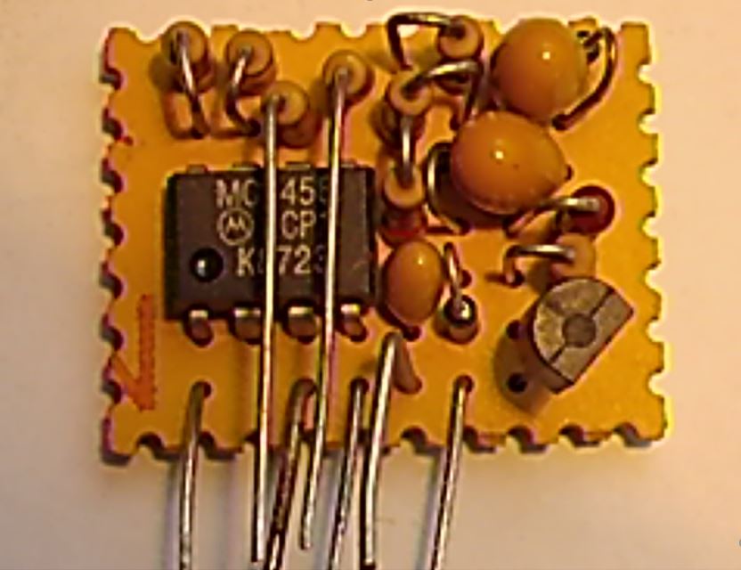

Gerät 3: Die Ausgangs C´s waren noch o.k. Alles andere wie gehabt, und kein UKW Empfang. Auch hier war ein Agent am Werke, der für den Spannungsregler TCA 530 die Ersatzschaltung, s. Anhang, eingebaut hatte. Es fehlten mehrere Spannungen. Am besten man prüft jeden PIN. Ich baute das Teil aus. Das C104 am PIN 5 hatte einen Dauerwiderstand von 100 Ohm. Den Elko habe ich ersetzt, alles wieder eingebaut und , ach ja, zittrige Hände darf man nicht haben. Auch benötigt man eine starke Lesebrille oder Lupenaufsatz am Kopf. Das ist eine echte Fummelei. Zwar waren fast alle Spannungen da, bis auf PIN 3, die 2,7V die  das IC 11 des ZF Verstärkers (Mute) am PIN 14 versorgt. An dieser Stelle haben ich abgebrochen, und nutze dieses gerät als E-Teil Lager.
