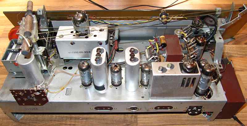

ilse: Welches Chassis ist im Dubarry ?

Da noch unklar ist ob ein AEG-Chassis  oder welches Telefunken Concertino-Chassis in diesem Möbel von Ilse eingebaut wurde, habe ich alle infrage kommenden Schaltungen zum Modell geladen. Die Unterschiede sind nur gering. Weitere Untelagen sind bei den Modellen der Chassis-Hersteller.

Sg. Herr Jung,
wenn ich mir die Skala ansehe, kommt nur der Telefunken Concertino 7 in Frage.
Der AEG 5076WD ist nur die Paralleltype zum Concertio 7.
Der Telefunken Cocertino 6 hat eine andere Skala.
MfG. WB.

Hallo sg. Herr Jung und Herr Bauer,
die Chassis der Dubarry und des AEG unterscheiden sich auf den ersten Blick, indem bei dem Dubarry noch eine fünfte Klangwahltaste, nämlich für "INTIM" ins Auge sticht. Diese fünfte findet man auch nicht bei den Concertinos, soweit ich das aus den Bildern der Modellseiten ersehen konnte. Leider habe ich keinen Concertino 6 oder 7. Ausserdem ist bei dem Dubarry-Chassis Tonband oder Schallplatte (TA / TB) ebenso getrennt, also auch hier eine Taste mehr im Dubarry.
Eventuell können die Besitzer eines Concertino 6/7 ja mal Aufnahmen nachliefern.
Beste Grüße,
Jochen Amend

Dann fällt mir nur noch der Opus 8 auf, zwar andere Tastenfarbe, aber Skala und Tastatur ident.

Jochen Amend
Opus 8 passt. Ich habe das Chassis aus der Ilse einmal ausgebaut. Die Röhrenbestückung ist mit dem Opus gleich und nicht wie auf der Modellseite angegeben.
 Leider ist kein Typenschild auf dem Chassis angebracht, was die Identifizierung erleichtert hätte.

Beiträge: 2322
Jetzt, das es Fotos vom Chassis gibt, steht eindeutig fest, dass es der Opus 7 ist.
Der Drehkondensator und die rote Seilscheibe sind eindeutig.
Auch die dunklen Tasten des Klangregisters stimmen jetzt.
Wenn die Fotos des Chassis schon früher zu sehen gewesen wären, hätte die Suche schneller Erfolg gehabt.
MfG. WB.

Sg. Herr Bauer,
deswegen habe ich das Chassis ja auch ausgebaut! Der Sachverhalt ist nun geklärt. Danke an ALLE! Wie nun kommen die Änderungen zum Modell? Wer legt die Änderungen (Chassis, Röhrenbestückung) an? Ich muss mich nicht vordrängen. mein UACS ist einstellig...

Laut VDRG-Handbuch gab es das Modell Dubarry R61 in zwei Ausführungen. Einmal mit dem Chassis vom Concertino 7, zum anderen Dubarry R61 mit Opus 7 Chassis. Beide Modelle sind im RMorg vorhanden. Die Änderung des Concertino 7 - Modells zu Opus 7 wäre daher nicht erforderlich gewesen, nun haben wir diese Ausführung doppelt... Etliche andere Daten (Preise, Anzahl der Lautsprecher usw.) stimmen nun nicht mehr und müssen berichtigt werden.
