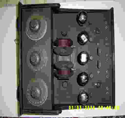

Kennt jemand dieses Wandradio?
26.Aug.06 07:19
Josef Ledergerber (CH)
Beiträge: 58
Josef Ledergerber

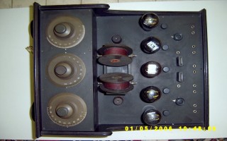

Ich würde gerne wissen, ob jemand dieses Radio schon mal gesehen hat und näheres darüber weiss
Besten Dank
Selbstbau?
26.Aug.06 10:09
Beiträge: 5751
Es wären Nahaufnahmen nötig, um das zu beurteilen. Die Kondensatoren sehen aus wie solche von Maxim, die wohl Teile auch für Eigenbau verkauft haben. Interessant wären Nahaufnahmen der Drehkos (sind vor 1925), Spulen und anderen Bauteilen.
Wahrscheinlich ist das Radio nicht in Ihrem Besitz, doch können Sie das vom Besitzer organisieren? So wie es sich jetzt präsentiert, würde ich auf einen Selbstbau tippen. Droz "und Konsorten" haben nicht solche Bauteile verwendet.
