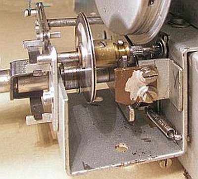

Als ich den Körting „Etos“ bekam, war der Knopf zur Sendereinstellung mit einer M5-Maschinenschraube fest auf die Achse „geknallt“. Nach Ausbau des Chassis konnte ich jedoch 2 Reibscheiben-Antriebe erkennen, die offenbar als Grob- und Feintrieb der Sendereinstellung funktionieren sollten.
Bei herausgezogenem Drehknopf greift die Messing-Hohlachse mit ihrem gezackten vorderen Ende in einen Querstift der Zentralachse ein und eine der Reibscheiben ( im Bild oben links ) treibt das Antriebsrad des Drehkondensators direkt an. Ein Ritzel, das in die feine Umfangverzahnung des Antriebsrads eingreift, wird dabei über eine Hebelanordnung abgehoben ( Bild unten links ).
Bei  eingedrücktem Drehknopf wird die Kopplung der Messinghohlachse mit der Zentralachse gelöst, das Ritzel greift in die Umfangverzahnung des Drehkondensator-Antriebsrades ein und der Feintrieb ist somit eingeschaltet.
Nach Überarbeitung der einzelnen Komponenten funktioniert diese Grob- Feineinstellung wieder tadellos.

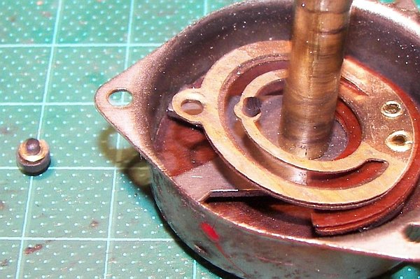

Leider hatte sich auch einer der Vorbesitzer an einer Reparatur des Lautstärkereglers versucht und offenbar die Vernietung gelöst. Entfernen der Reste der Nieten und Ersatz durch M2-Schrauben brachten nur ein sehr „krächzendes“ Ergebnis. Beim Zerlegen des Reglers zeigte sich, dass der Schleifer offenbar aus einem mehrteiligen Schleifstück bestand, dessen Oberteil aber nicht mehr vorhanden war. Vom Unterteil war ein napfförmiges Kohlestück übrig geblieben. Ich fertigte einen kleinen Messingring an, dessen Innendurchmesser gerade so groß ist, dass ein Schleifstück eines modernen Potentiometers hineinpasst. Das Messingstück wurde mit Silberleitlack in das Unterteil geklebt und das  Schleifstück eingesetzt. Nach Zusammenschrauben des Reglers ergab sich eine tadellose Funktion, ohne Kratz- und Rauschstörungen.
