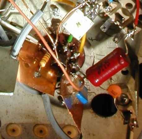

Dazu kommt noch, dass man beim Zusammenbau eines IC- "Heimsenderleins" nicht sehr viel Kreativität einsetzen kann. Die vorgefertigte Platine und die Bauteile erlauben hier nur wenig Spielraum.
Eine entsprechende Schaltung in Röhrentechnik als Bausatz auf einer Platine anzubieten, ist nur eingeschränkt möglich. Die Problematik besteht hauptsächlich darin, dass die für Röhrentechnik geeigneten Bauteile serienmäßig nicht mehr vorhanden sind. Dies betrifft besonders die HF- Bauteile wie Spulen und Drehkondensatoren.

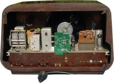

Die Problemlösung besteht hier in Form eines Schlachtradios, vorzugsweise das Chassis eines ehemaligen AM- Supers.
Die meisten Sammlern erhalten irgendwann einmal ein "Schrottradio", wovon Gehäuse, Skala oder Chassis in einem fast irreparablem Zustand sind, so dass ein Wideraufbau sinnlos erscheint.
Von einem solchen  AM- Super- Schrott- Chassis kann man eine ganze Anzahl an Bauteilen übernehmen: Netzteil, Trafo, Drehkondensator, Bandfilter und Röhrenfassungen
(nicht Sockel, die sind schon an den Röhren).
Als Neuteile benötigt man neben einigen Röhren hauptsächlich handelsübliche Widerstände und Kondensatoren.
Die Verwendung eines AM / FM- Supers ist natürlich ebenso möglich, die FM- Teile werden dann ausgebaut, bzw. bleiben ungenutzt.

Dieser Röhren- Modulator ist eine hervorragende Gelegenheit für Leute, denen es spass macht, eine interessante Schaltung mit hohem Gebrauchswert in echt klassischer Röhrentechnik zu bauen. Einige bereits erfolgreiche Erbauer haben das Gerät in ständigem Gebrauch und sind sehr begeistert davon.
Um diese Schaltung erfolgreich (nach)bauen und in Betrieb nehmen zu können, sollte ein gewisser Kenntnisstand an klassischer Rundfunktechnik vorhanden sein.
Wenn Sie diese Anleitung hier Inhaltlich einigermaßen gut verstehen, werden Sie auch wohl in der Lage sein, dieses Gerät zu bauen. Ansonsten sollten Sie sich nur mit Unterstützung eines erfahreneren Kollegen an diese Sache heranwagen.
Die angegebenen Schaltungsbeispiele sind weniger als starre Vorlagen gedacht, sondern mehr in dem Sinne, dass Sie sich aus deren Details die Schaltung zusammenstellen, die Ihren Wünschen an ehesten entspricht. Es ergibt sich damit auch ein Anreiz, zu Experimentieren und vielleicht auch noch neue Möglichkeiten herauszufinden. Man kann dabei eine Menge lernen und ein Gefühl für die klassische Rundfunktechnik bekommen, - es ist mal was Anderes, als immer nur Radios zu restaurieren.
Zur Inbetriebnahme benötigt man ein Vielfach- Messgerät, einen NF- Sinus- Generator sowie einen gut funktionierenden Kontroll- Empfänger mit einigermaßen zuverlässiger Feldstärkeanzeige (am besten mit durchgehendem Bereich) und, nach Möglichkeit, ein Oszilloskop, einen Frequenzzähler und ein L/C- Messgerät.
Im Idealfall haben Sie vielleicht noch einen Quarz- Referenz- (PLL) Eichgenerator, der auch später im Betrieb als Steuer- Oszillator dienen kann.
Bei Erprobung der verschiedenartigsten Möglichkeiten erwiesen sich die hier gezeigten Schaltungen in jeder Hinsicht als beste Lösung. Sie sind das Resultat aufwändiger Untersuchungen und Entwicklungen.

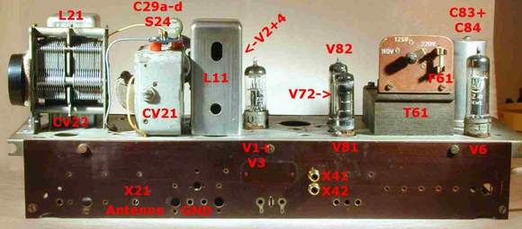

Die Komponenten
Schaltungstechnisch wurde der Modulator hier in 3 Hauptkomponenten aufgeteilt:
  • die Grundschaltung in Bild 11 mit Oszillator, NF- Verstärker und eigentlicher Modulator- Stufe;
  • der Ausgangskreis in mehreren Varianten in den Bildern 21, 23 oder 24;
  • die Stromversorgung, bestehend aus Transformator, Gleichrichter und Stabilisierung, in mehreren Varianten auf den Bildern 60, 61, 62, 65, 68, 71, 72.

Bild 11
zeigt die funktionsfähige Grundschaltung.
Zum besseren Verständnis drucken Sie sich die hier behandelten Schaltungen nach den angefügten Dateien [im Anhang von Post 7] am besten in voller Größe aus, die Sie dann während dem Lesen des Textes verwenden.
Die Schaltung benötigt eine stabilisierte Anodenspannung von 200...216 V DC (hier 200L+ genannt), eine weitere stabilisierte Spannung von ca. 85 V (85L+), ferner eine negative Gittervorspannung von ca. –8,2 V, ebenfalls stabilisiert und natürlich 6,3 V Heizwechselspannung (L6,3V und N6,3V)
Die Röhre V1, (rechts im Bild, hier eine Triodeneinheit der Doppeltriode ECC82), stellt die Oszillatorschaltung dar, die genau wie in einem Superhet arbeitet. Der Schwingkreis, bestehend aus  L11a und CV11, liegt im Anodenkreis (von V1), die Rückkopplungswicklung L11b wird jeweils zum Gitter 1 von V1 und V2 geführt.
Das von den Buchsen X41/42 zugeführte Stereo- NF- Signal wird mit R46 und R47 zu einem Monosignal zusammengeführt, das mit P41 auf den richtigen Modulationsgrad eingestellt wird.
Mit der Triode V4 (hier das Triodensystem der ECH84) wird dieses NF- Signal vorverstärkt und über C31 der Katodenfolgestufe V3, (links im Bild) zugeführt (hier die zweite Triode der Doppeltriode ECC82).
An der Anode von V2 erscheint nun das modulierte HF- Signal, das mit C22 ausgekoppelt wird.
Die weitere Verarbeitung des Signals erfolgt in den Antennenkreis- Bildern 21...24.

Der Aufbau sollte nach Gesichtspunkten der Rundfunktechnik erfolgen, die einzelnen Stufen sollen sich nicht störend beeinflussen, Signalwege sollten möglichst kurz, NF- Leitungen müssen abgeschirmt sein.
Die Spulen L11 und L21 dürfen nicht miteinander koppeln. Man kann sie so auf dem Chassis belassen, wie sie zuvor als ZF-Bandfilter angeordnet waren. Da das zweite (letzte) Bandfilter meistens dasjenige mit einer Anzapfung ist, wird man dies bevorzugt als Oszillatorspule L11 verwenden.
Die Röhren V2+V4 (ECH84) und V1+V2 (ECC82) arbeiten intensiv miteinander. Sie sollten nicht zu weit voneinander entfernt und möglichst so montiert sein, dass sich die direkt miteinander verbundenen Anschlüsse Pin 2 der ECH84 und Pin 7 der ECC82 am Nächsten sind, wie im Bild gezeigt.
Die ECH84 wird man am besten anstelle der vorherigen ZF- Röhre (EF..) zwischen den beiden (ehemaligen) Bandfilter platzieren.
Die ECC82 kann evtl. auf den Platz der früheren Diodenröhre (EBC.., EABC.., EAF..) kommen.
Um schädliche Kopplungen zu verhindern, sollten mindestens 20 mm hohe Abschirmbleche (1...5 im Bild zwischen die Lötfahnen der Röhrenfassungen eingesetzt werden. Sie werden mit der Mittelhülse verlötet und müssen mit Masse (Chassis) verbunden sein.
Man kann sie zugleich mit Röhrenpins verlöten, die auch auf Masse liegen, z. B. Pin 3 der ECH84 (Katode) und Pin 8 der ECC82 (Katode V1). Ansonsten dürfen sie mit anderen Lötfahnen keine Verbindung haben, an kritischen Stellen müssen sie isoliert werden. Man kann zugleich auch Bauteile auf ihnen verlöten, die auf Masse liegen.
Man sieht auf dem Bild die etwaige Anordnung der Bauteile, die natürlich frei verdrahtet und nicht als gedruckte Schaltung ausgeführt werden, wie hier angedeuted.
Als Material eignet sich gut lötbares Konservendosen- Weißblech oder dünnes Kupferblech, wie in diesem Beispiel gezeigt.
Besonders wichtig sind die Abschirmbleche 1 und 2 an der ECH84, wie im Bild gezeigt, sowie 4 und 5 an der ECC82, Blech 3 kann ggf. entfallen.
Die mit einem Abschirm- Symbol (in Bild 11) versehenen NF- Verbindungen müssen natürlich mit Schirmkabel ausgeführt werden, wobei der Schirm auf Masse liegen muss.
Die Heizleitungen L6,3 und N6,3 sollten miteinander verdrillt verlegt werden. Der Heizungs- N-Leiter N6,3 wird nur an einer zentralen Stelle mit Masse (GND) verbunden und wird sonst isoliert verdrahtet, d. h. ohne an einer anderen Stelle mit Masse verbunden zu werden.
Auf den angefügten Bildern können Sie ein Mustergerät sehen, einige davon mit bezeichneten Bauteilen. Die Anordnung der jeweiligen Bauteile richtet sich teilweise nach den Gegebenheiten des Chassis.
Die Grundschaltung entspricht Bild 11, jedoch mit einer ECC40 statt der ECC82 für V1+V3.
Der Ausgangskreis entspricht Bild 24
Das Netzteil entspricht Bild 61

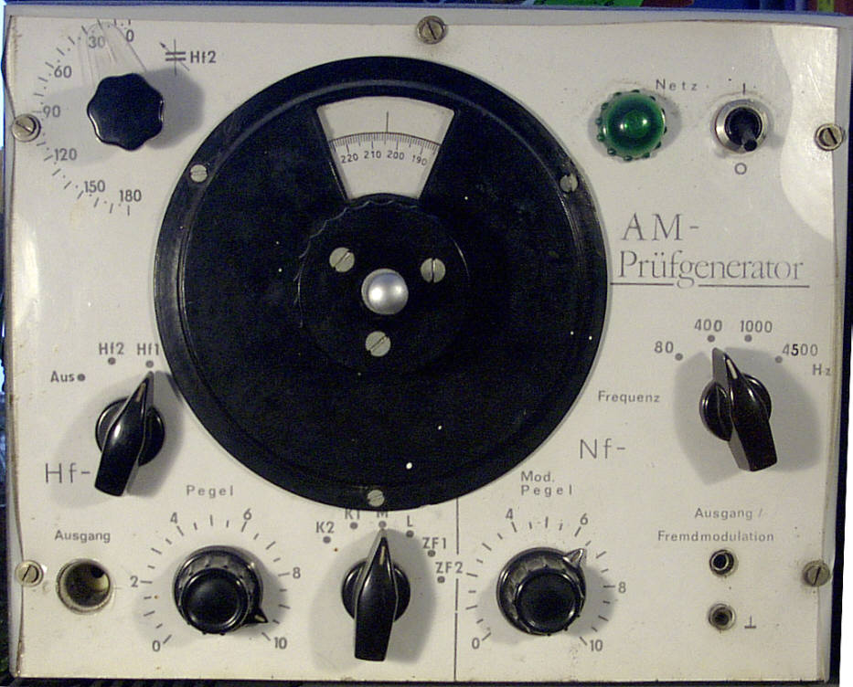

Ein wichtiger Punkt ist dabei die Wahl der ECH84, die als einzige Heptode keine Regelkennlinie hat, denn sie war ja bekanntlich für Fernsehschaltungen (Impulstrennstufe = Amplitudensieb) entstanden. Ihre lineare Kennlinie sorgt für geringen NF-Klirrgrad (Modulation), als auch für weniger HF-Verzerrungen (Oberwellen).
Ich hatte ähnliche Eigenentwicklungen auch schon gebaut, und zwar nicht nur auf "Schrottchassis", sondern auch in Radiogehäuse. Eine Ausführung läuft in einem VE301 (so wünschte es der Kollege) ein anderes Modell in einer Röhren-Philetta mit Printplatte. Übrigens ist die VE-Spule bestens geeignet. Sauberes Durchschwingen über den gesamten LW- und MW-Bereich. Der VE thront stolz als Blickfang auf der HiFi-Anlage und hat es faustdick hinter den Ohren. Er koppelt  nämlich das jeweils gespielte Programm aus, und zwar über den TB-Ausgang. Da kann man die Boxen ganz leise stellen und trotzdem...
Man kann auch die Eingangskreise eines Gerätes umbauen (Antennenspule zur Rückkopplung) und die Originalskala benutzen. Allerdings nur auf MW und LW.
Ausserdem entstanden einige Einzelmodelle unterschiedlichen "Nostalgiewertes", einige davon mit einem Frequenzzähler (Bausatz) als Skala.
nicht sooo toll, aber sehr gut, allerdings nur MW
Die Spule sieht aus wie eine gekürzte VE-Käfigspule. Sie lag so in einer Kiste bei einer Radiobörse.
und hier noch eine "edlere" Ausführung, MW, LW, mag.Auge umschaltbar auf NF-Aussteuerung oder HF-Ankopplung. Es ist mein eigenes Gerät.
Anzumerken sei noch, dass ich kapazitiv kopple, auf einen relativ kurzen Draht, wobei ein umschalt- und abstimmbarer Tiefpass (rechts oben) die trotz allem vorhandenen Oberwellen bedämpft.
Von den anderen Exemplaren sind leider keine Bilder vorhanden.
Und: der Kunde ist König...  auch wenn er einen VE bringt mit gutem Gehäuse, aber total verbasteltem Innenleben, ohne Lautsprecher. Da sinkt die Hemmschwelle schon ein wenig.

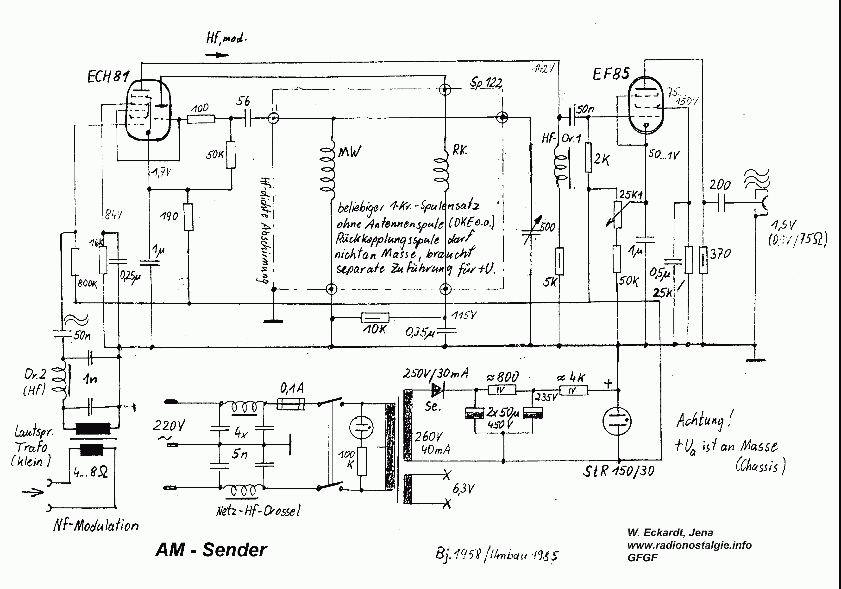

Seit über 20 Jahren verwende ich für die AM-Übertragung zu meinen Radios einen schon in meiner "Jugendzeit" gebauten Prüfgenerator, den ich 1985 mit einem speziell angepassten Fremdmodulations-Eingang versehen habe.
Damit konnte ich in allen meinen Ausstellungen an den empfangsbereiten Empfängern die Sonderstation "Radio Ausstellung" einwandfrei mit "zeitgemäßer" Musik empfangen. Zu Beginn diente ein Kassetten-TB, später ein CD-Player als Modulations-Spender.
Mit ECH81 und einem x-beliebigen 1-Kreis-Spulensatz entstand der Oszillator und mit einer zusätzlichen EF85 konnte ich die Ausgangsspannung genügend weit herab regeln, so dass keine Übersteuerung aber auch keine Beschwerden von Nachbarn vorkamen.
Da ich einen Spulensatz Sp122 von Neumann verwendete, konnte ich außer MW auch LW und KW "ausstrahlen". Als Antenne verwendete ich eine Drahtschleife um den gesamten Raum.
Das Schaltbild füge ich mal als Anlage bei, ebenso ein Bild der Frontansicht. Daraus ist auch zu erkennen, dass das Gerät noch in der "Vor-Computer-Zeit" entstand, das Schaltbild also schön von Hand gezeichnet ohne Software. Profis mögen mir verzeihen beim Überprüfen der Schaltungsdimensionierung. Ich wusste es damals einfach nicht besser. Es hat funktioniert und da habe ich es halt so gelassen. Auch das Äußere ist nicht mehr "taufrisch" und entstand in meiner Röhren-Bastelzeit 1958 als Prüfgenerator für den Abgleich.
Da es noch immer klaglos seinen Dienst versieht, ist es in meinen Augen fast ein historischer "Zeitzeuge" für die Arbeit eines "Radioten", der auch ein Laie war......
Wolfgang Eckardt    Anlagen:

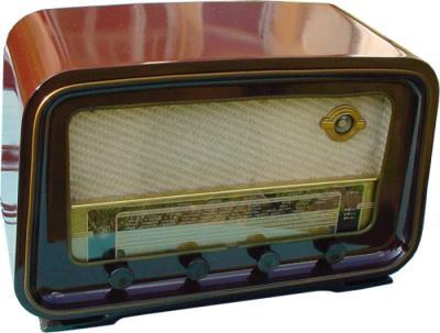

Nachdem mir Jakob Roschy das Modulatorchassis überlassen hatte machte ich mir Gedanken um ein passendes Gehäuse.
Ich stellte mir folgende Aufgabe:
- Das Gehäuse soll sich nahtlos in die Radiosammlung einfügen, indem es von der Optik her einem Radiogerät im Originalzustand entspricht.
- Es darf für diesen Zweck kein erhaltenswürdiges Gerät "geopfert" werden.
- Die Kosten sollen nur minimal sein

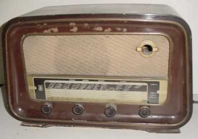

Ich stöberte in meinem Reservelager und entschied mich für diesen Desmet Type 624, der vom Modell her in meine Saarlandsammlung passt, aber vom Zustand her nur noch optisch, aber nicht mehr technisch restaurierbar war.
Es wurden alle Daten an diesem Gerät ermittelt die nötig sind um es als Modell in rm.org anzulegen. Damit hinterlasse ich dem Desmet ein würdiges Denkmal :-)
Das Modulatorchassis passte nach etwas Nacharbeitung recht genau in das Gehäuse. Natürlich passte weder eine Bohrung der Bedienteile, noch eine Chassisbefestigung am Boden, noch die Lautsprecherplatte, welche beim Desmet am Chassis verschraubt ist. Ausserdem störte die abgeschrägte Frontseite des Modulatorchassis.
Kuzerhand flexte ich am Desmet und am Modulator die Frontseiten ab. Das Frontblech des Desmet schraubte ich nach Entrostung und Lackierung an das Modulatorchassis. Mit den gleichen Schrauben befestigte ich auch die Lautsprecherfront. Nun hatten Bodenverschraubung, Bedienelemente und Lautsprecherfront wieder ihre original Position.
Den Modulator ergänzte ich um einen kleinen Kontrollverstärker (grüne Platine) und einen Lautsprecher.
Am liebsten hätte ich auch den Digisat-Receiver, den ich als Signalquelle nutze, mit ins Gehäuse eingebaut. Aber dafür ist leider kein Platz mehr.
Das Gehäuse wurde gründlich überarbeitet. Ich hatte das Glück das alle optisch notwendigen Teile wie Skala, Knöpfe, Rückwand und Stoff vorhanden sind und sich alles reinigen, polieren und lackieren lies.
In Planung sind noch die HF Empfängerstufe von Jakob Roschy und seine Ansteuerschaltung für die ohnehin vorhandene EM34.

Lieber Herr Roschy,
ihr Modulator ist einfach wunderbar. Ich habe Ihren spannenden Artikel gelesen. Die Schaltung hat mich sehr begeistert und ich habe nun folgendes kleines Gerät daraus gemacht:
Das Gehäuse habe ich im Baumarkt gekauft. Es ist eine einfache unbehandelte Holzkiste. Ich habe sie gebeizt und 3 mal mit Wachs behandelt (der Hersteller wird nur auf Anfrage genannt). Die Schaltung ist auf einem Holzbrett frei verdrahtet aufgebaut - also inclusive Frontplatte aus der Holzkiste entnehmbar. Die restlichen Zutaten hatte ich noch in meiner Bestelkiste und sie warteten förmlich darauf in dieses Gerät verbaut zu werden.....
Das Drehspulinstrument zeigt im Betrieb den Arbeitspunkt der Senderöhre an...
Der Kenner erkennt ein UKW Mischteil sowie den ZF Verstärker aus einem Siemens Gerät aus den 60-er Jahren. Das Gehäuse war nicht sonderlich schön und somit nicht erhaltenswert. Aber die Elektronik dafür um so mehr. Kombiniert mit Ihrem schönen Modulator erhält man ein UKW Radio, das einen Mittelwellensender mit Musik versorgt.
Vorne links befindet sich die Modulatorröhre, rechts daneben die Oszillatorröhre. Mitte rechts befindet sich in einem abgeschirmten Pappzylinder der Ferritstab, auf den ich mit Kupferlackdraht die Sendespule gewickelt habe. In der Mitte schwebt das magische Band...
Die Regler von links nach rechts: Lautstärke der NF Vorverstärkung, Sendefrequenz, UKW Empfangsfrequenz.
Natürlich kann man das Gerät auch mit externen analogen Audioquellen speisen und somit seine Schätze über Mittelwelle mit Musik versorgen. Für die Spannungsversorgung ging ich mit herkömmlichen R-C Gliedern an die Problematik der Stabilisierung heran. Also nur eine Kompromisslösung. Lediglich für den Arbeitspunkt der Mischröhre habe ich einen separaten Trafo inclusive Spannnungsregler IC verwendet. Und es funktioniert sehr gut. Mit dem kleinen roten Kippschalter, der links am Trafo angeklebt ist kann man die Netzerde hinzuschalten, was in manchen  Fällen das Brummen unterdrücken kann. Dies ist aber abhängig von den äusseren Umständen und somit schaltbar.
Vielen herzliche Dank hier nochmal an Herrn Roschy für seinen Beitrag, aus dem dieses hübsche kleine universelle Gerät entstanden ist.
