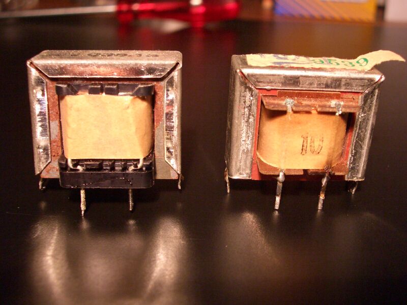

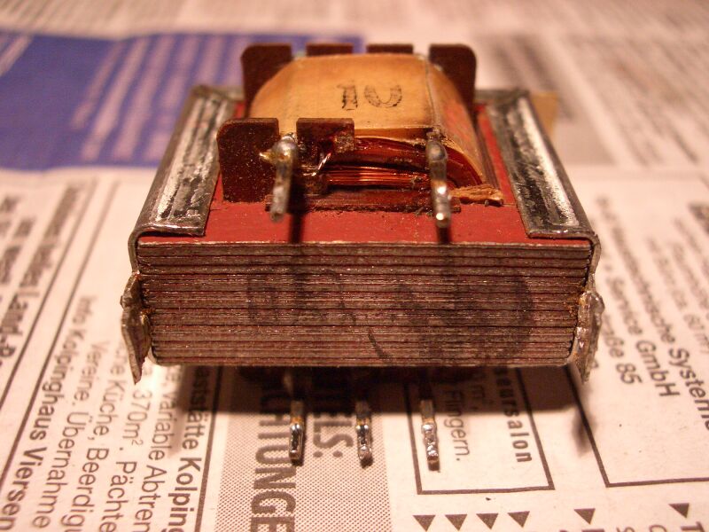

Herr Oelkers hatte mich auf die Spur einer Unterbrechung von C des Trs. 7 nach Minus Spannung gebracht. Nach einigem Suchen war die Ursache dann auch gefunden: Sämtliche Lötschwerter des Gegentakteingangsübertragers V1 (Typ 522.038.13) wiesen Spuren von Oxidation auf. Am Platinenanschluss einer Seite der Primärwicklung zeigte sich, dass der feine Wicklungsdraht schlicht abgerissen war (im Bild der rechte Anschluss).
Es war noch ein kleiner Rest (ca. 1mm) zu sehen, der aus dem Spulenkörper herausragte. Diesen konnte ich in eingebautem Zustand nicht wieder anlöten (wg. Isolierlack). Nun gab es entweder die Möglichkeit, den Trafo auszulöten und zu tauschen oder nach Entfernen der Isolierung teilweise abzuwickeln. Letzteres wäre nur dann machbar gewesen, wenn das abgerissene Drahtende zur äußeren Wicklung gehört hätte, und dort auch noch zum außenliegenden Ende. Leider befinden sich die Wicklungsenden bei diesem Übertrager aber unten und sind damit im eingebauten Zustand nur sehr schwer zugänglich.

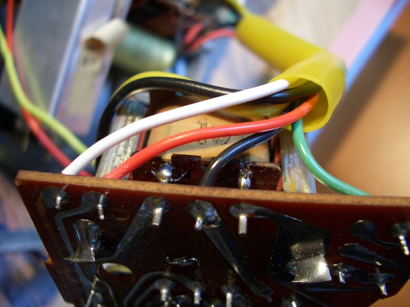

Also probierte ich zuerst, einen Ausbau zu umgehen. Beim ersten Versuch des Aufrichtens des kleinen Drahtendes (um den Isolierlack zu entfernen) hat sich dieses leider aber sofort verabschiedet. Das Ergebnis war ein leeres kleines Loch (auf dem ersten Bild erkennbar). Der Trafo musste also raus. Für den Fall, dass mir die Instandsetzung nicht glückt, besorgte ich ein 5/603 Transita Spezial mit dem gesuchten Trafo 522.038.13.
Endlich konnte ich dann nach längerer "Operation" einen Erfolg verbuchen: Das Gerät spielte, nachdem ich den Ersatztrafo "verpflanzt" hatte!
Erst anschließend habe ich den Originalübertrager aus dem Condor repariert (das kurze Endstück des Drahtes habe ich dazu nach Entfernung eines Teils des Wicklungskörpers aus Hartpapier aus der leider innen liegenden Wicklung herausgelöst und an das vorher behutsam freigelegte Lötschwert angelötet, s. zweites Bild im Anhang) und diesen in das Spendergerät eingesetzt. Dieses spielte auf Anhieb wieder einwandfrei.
Leider sind Lautstärke und Klang beim Condor jedoch noch nicht zufriedenstellend. Bei voll aufgedrehtem LS-Regler ist das Radio viel zu leise und auch das Klangbild (wenig Bässe) ist unausgewogen. Die vermutlich verantwortlichen (da ausgetrockneten) Elkos in der NF-Vorstufe (wieder danke, Herr Oelkers) werde ich systematisch überprüfen und ggf. tauschen.
Abschlussbericht folgt.
Stefan Sch.

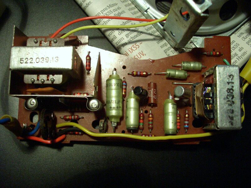

Es ist vollbracht: Nachdem ich nun - wie von Herrn Oelkers empfohlen - die vier Elkos C143, 145, 146 und 147 der NF-Vorstufe ausgetauscht habe, spielt mein Condor jetzt mit sattem, lautem Ton. Ursächlich war einer der 10µF-Cs im Signalweg, was ich durch Parallelschalten herausfand.
Zur Sicherheit habe ich alle vier Kondensatoren erneuert. Jeweils ein Bild der Platine vor und nach dem Tausch habe ich zur Veranschaulichung angehängt.
Ich kann mich nur nochmals ganz herzlich für die Mühe und geduldige Hilfestellung von Herrn Oelkers bedanken!
