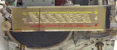

Wer weiß Bescheid? Ich habe ein Philips-Gerät mit der Bezeichnung "A43U" laut Typenschild bekommen, den man wohl auch Junior nennt (laut "30 Jahre Philips Philetta" S.5).
Die Skala trägt für die Wellenbereiche die Abkürzungen OC / PO / GO für Kurz-, Mittel- und Langwelle. Das müsste doch ein Hinweis auf das Herstellerland (Lizenz?) oder Export sein.
Das Problem mit der 110V-Versorgung hat der Vorbesitzer recht brutal mit einem Trafo gelöst und erklärte mir stolz, dass das Gerät auch einwandfrei spielt - was auch stimmte.
Nur - er hat die Vorwiderstände entfernt, die CY2 mit Selen ersetzt (nicht ungewöhnlich, wenn man das ganze samt Ersatzwiderstand für die Heizung auf einen Sockel montiert) und die 3 restlichen Röhren aus der 60V-Wicklung des Trafos gespeist. Die Primärwicklung 110/220V nutzt er als Autotrafo für die Anodenspannung. - Kein weiterer Kommentar!!
Mein Problem: wer hat für mich Detailaufnahmen, wie und wo die Vorwiderstände angeordnet waren, besonders der extra Vorwiderstand für die Skalenlampe. Dazu kommt noch, dass die Rückseite meines Gerätes ganz anders aussieht als bei dem A43U in RM: keine Anschlussstifte für einen Stecker sondern Kabeleinführung. Ich habe noch zwei Aufnahmen vom Chassis beim Modell hochgeladen. - Die Verstümmelung der Rückwand tut auch noch weh (der hinten angeschraubte Trafo musste ja passen) und falsche Knöpfe links und mitte sind noch das kleinste Übel. (Vielleicht hat ein freundlicher RM-Sammler so etwas für mich?)

Ich hätte so was ...
19.May.13 08:00
846 from 3202
Bonjour Herr Eckardt,
Ich bin am räumen und bin auf mein A43U gestolpert ... Das Gehäuse hat Rissen, also mehr ein Apparat zur Teilespende ... Brauchen Sie noch was ? Bitte melden Sie sich zurück wenn interessiert ...
M f G aus Frankreich Christian ADAM
Philips A43U
19.May.13 09:20
865 from 3202
Sg. Herr Eckardt,
ich habe Ihre Bilder zum richtigen Modell Philips Frankreich A43U verschoben.
Ich nehme an, dort finden Sie auch die Antwort auf die Platzierung der Vorwiderstände.
MfG. WB.
