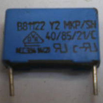

ho sostituito ancora C40 con un condensatore ceramico tubolare isolato a 2000 V, la caduta di tensione ai capi di R 25 è scesa a 180 mV. Ne ho provati diversi, nuovi, ma la tensione varia solo di pochi millivolt. Con B6 al posto oppure tolta la potenza acustica non varia sensibilmente, varia semmai la fedeltà. Vorrei sapere dove trovare un misuratore d'isolamento, se puoi darmi qualche dritta, visto che non ne ho mai veduto uno.
Saluti Fabio.

credo che tu sia arrivato ad un buon risultato con il ceramico. Tra l'altro i 180 mV che misuri possono essere dovuti anche ad errori di misura, ad esempio f.e.m. di contatto o correnti d'ingresso dello stesso strumento che usi.
Per quanto riguarda il misuratore di isolamento, è uno strumento in genere piuttosto costoso ed utilizzato da impiantisti. Ne esistono anche alcune versioni abbastanza economiche, analogiche o digitali, di produzione cinese e reperibili su ebay ad un prezzo tra i 40 ed i 100 euro. Prova a fare una ricerca sotto la voce 'Insulation tester': c'è un modello VC60B piuttosto versatile ed offerto anche dall'Europa o almeno dall'Inghilterra.
In ogni caso tieni presente che quello che conta non è l'isolamento in assoluto, ma l'effetto della resistenza di perdita del condensatore sul circuito dove il condensatore è montato. Un condensatore con una resistenza di isolamento di 50 megaohm nel circuito della tua radio permette il passaggio di una corrente di circa 4 microampere che provoca sui 680 Kohm di R25 una caduta di quasi 3 volt, cioè quasi la metà della normale tensione di polarizzazione di griglia. Ma lo stesso condensatore può essere usato tranquillamente come filtro ad esempio sull'alimentazione di una griglia schermo. Ecco perchè si può usare una tecnica di misura diversa ed avere indicazioni anche più attendibili, in quanto ti dicono se il circuito tutto funziona correttamente.
Se semplifichi tutto il circuito ed elimini il generatore di tensione negativa di polarizzazione, hai alla fine un qualcosa che assomiglia allo schemino sopra. La Rmis è la R25, il Cx è il nostro condensatore C40, con la sua resistenza di perdita Rp, e la VB+ vale circa 200 volt. Rp ed Rmis formano un partitore. Trascurando la resistenza di ingresso del voltmetro elettronico, la tensione che misuri su Rmis è proporzionale alla corrente che circola tramite Rp:
 V = I(Rp)*Rmis
Questo, volendo, ti permette di calcolare velocemente la corrente di perdita e, quindi, anche il valore di Rp se conosci il valore di VB+. Ma quello che conta nel tuo caso è verificare che su Rmis non ci sia nessuna caduta di tensione o, comunque, che la caduta sia molto piccola, qualche diecina di millivolt al massimo, in modo da non alterare significativamente la tensione di polarizzazione di griglia presente per altra via. Ecco perchè il misuratore di isolamento ti può dare una mano, ma la parola finale puoi dirla solo quando, con un normale voltmetro ad alta impedenza, ti ritrovi la corretta polarizzazione sulla griglia.
Emilio
