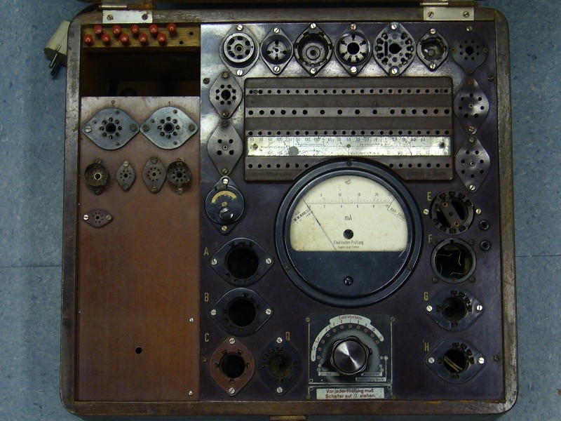

Ich habe ein Röhrenmeßgerät Funke W16 ??? aus einer Betriebsauflösung geerbt.
Nach Recherchen auf verschiedenen Foren bin ich mir nicht schlüssig, um welches Modell es sich handelt. Augenscheinlich sind auch mehrere Veränderungen, wahrscheinlich kurz nach Einführung der E..40` und E..80` -Röhren gemacht worden.
Wer kann mir darüber was mitteilen.
mfG. D.Hoff

Guten Morgen,
bei dem Gerät handelt es sich um das W16/Wehrmacht - dieses Gerät gilt als der Vorgänger des RPG 4/3.
Es ist ein recht seltenes Modell. Die Fassungen links sind nicht original, hier ist normalerweise das Prüfkartenfach zu finden.
Die Platte unter dem Drehschalter wurde auch im W18 verbaut, diese ist beim W16 original nicht verwendet worden.

Ich habe das Modell mittlerweile angelegt, und werde dann Gerätefotos vom Originalzustand hochladen.
