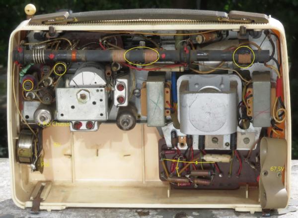

Was ich vorfinde, erschliesst sich mir erst nach einigem Überlegen. Für eine Batterie gibt es einen Klick-Anschluss. Ich erkenne das Patent, allerdings von alten grossen 9-Volt-Batterien. Hier gehört es aber zur Anodenbatterie. Auf der anderen Seite gehört etwas hin, was ich nicht kenne: es nennt sich Zeltlampenbatterie. Inzwischen habe ich die Vermutung, dass es sich dabei um etwas Ähnliches wie die heutige Block-Batterie handeln muss. Von der Zeltlampenbatterie ist in der Funkschau um 1955 viel die Rede – aber auf ein Bild davon hofft man vergebens. Was ein jeder kennt, braucht man nicht zu zeigen…
Ist die Stromversorgung endlich ergründet, macht man die ersten Gehversuche. Beide Batterien gehen über einen Strommesser, damit Fehler sofort auffallen. Es regeneriere sich Elkos. Die 6-Volt-Quelle gibt ohne Röhren 60mA ab, schnell sinkend nach 20mA. Danach folgt der Versuch mit Röhren: etwa 30-40mA, die Anodenbatterie rund 3mA, auf KW etwas mehr.

Wenn man das Chassis ausgebaut hätte, wäre der Rest leicht. Es sind ja bloss 3 Schrauben, die das Chassis halten. Dummerweise gibt es noch einen vierten Haltepunkt, die Hülse, die die Bandantenne festhält, und die Schlussperle am Metallband. Ich will sie beide nicht anrühren, weil ich mich vor Schäden fürchte.

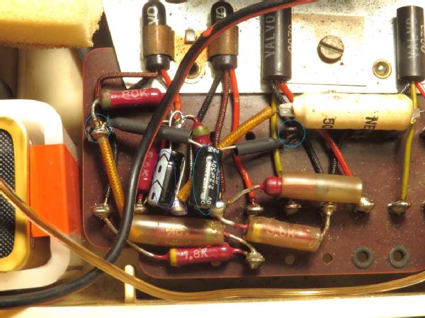

Es kommt der Zahnarzt in mir zum Zuge, der Zahnarzt-Spiegel kommt zum Einsatz. Man will die Transistor-Platine von unten sehen. Man sieht mit dem Spiegel nur die Hälfte von der Platine, leider, aber von einem Elekrolyten ist ziemlich sicher, wo er ablegt und wo er anlegt. Der wird mit einem gesunden Exemplar ‚verdoppelt‘. Sogleich ist Empfang hörbar…

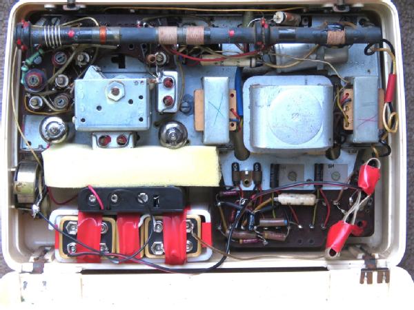

Wir pfuschen eine permanente Anodenbatterie zusammen, die mir 45 Volt liefert. Man zielt eigentlich auf 54 Volt, aber zählen kann man nicht. Es wird ein Vierersatz AA-Batterien installiert; mehr Kapazität wäre durchaus erwünscht, aber man muss an den Platz denken.  Die beiden Pakete passen gut in die Aussparung, die der Fabrikant mir gelassen hat. Man könnte die 6V-Batterie vielleicht sogar verdoppeln – das passte auch noch.
Nach dem Verlöten läuft nichts mehr. Es knackt zwar noch beim Einschalten, aber der Empfang bleibt aus. Das Radio ist wieder völlig stumm. Nach dem ersten Schreck geht man alles noch einmal durch. Man bleibt schliesslich bei den ‚Überbrückungs-Kondensatoren‘ hängen – es ist gar keine gute Idee gewesen, einen Anschlussdraht an einer völlig oxydierten Lötöse festzulöten. Man kratzt und putzt, verzinnt und verlötet, schon ist er wieder da, der Ton.

Aus meinen knappen 45V sind in der Zwischenzeit doch 54V geworden, unten links passte noch lässig ein 9V-Blöcklein dazu.
