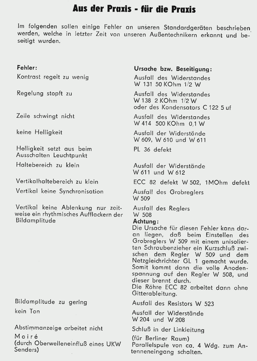

         Aus der Praxis fuer die Praxis
Anlagen:- Aus der Praxis fuer die Praxis (56 KB)
