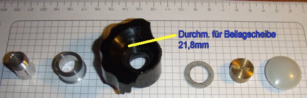

Hallo Herr Croati,
vielen Dank für ihre Antwort!
Die Scheibe hat ca 58mm Außendurchmesser, der Innendurchmesser beträgt 18,2mm.
Der Knopf hat einen Innendurchmesser von 12,4mm.
Der Innendurchmesser für die Spannhülse beträgt 18,2mm
Der Innendurchmesser für die Beilagscheibe (Außenseite) hat 21,8mm
Der Außendurchmesser beträgt 47,5mm
Im Anhang habe ich Fotos reingestellt, ich hoffe, die Auflösung ist groß genug.

Hallo Herr Steinwender
Der Bedienknopf ist Vermutlich das Fabrikat Mentor Art Nr 474.91 und 474.81
Ich habe ein Datenblatt wo die Abmessungen sehr genau Ihren Vorgaben
entsprechen
Laut Datenblatt gibt es mit 8 und 10 mm Achsdurchmesser
Was ich noch wissen müßte ist der Achsdurchmesser des Regeltrenntrafo
Ich habe verschiedene Knöpfe in meiner Pastelkiste
In der Not müßte ich auf der Drehbank nacharbeiten
mfg Josef Croati

Hallo Herr Croati,
mit dieser Info ist mir schon sehr! geholfen.
Ich wußte gar nicht, daß es noch Firmen gibt, die solche Knöpfe im Angebot haben.
der Achsdurchmesser beträgt 8mm   (genau 7,95mm).
Es handelt sich dann offensichtlich um den Artikel 474.81
>Ich habe verschiedene Knöpfe in meiner Bastelkiste
solche Schätze sind oft unbezahlbar.
ich hoffe, das ist nicht notwendig :-)
Vielen Dank im Voraus!

Liebe Sammlerkollegen,
Rückmeldung:
Ich habe von der Firma Mentor den Knopf erhalten, somit ist mein Regel- Trenntrafo wieder komplett und ich kann ihn nun wieder richtig bedienen bzw damit arbeiten :)
