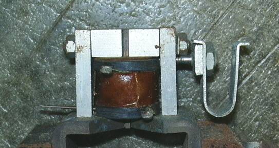

kann mir jemand etwas über die Impedanz der LS-Spule sagen ?
Fand keine Angaben darüber.
Habe jetzt die Spule neu gewickelt und komm nun auf 3,7kOhm Gleichspannungswiderstand.
Könnte das passen ?
Vielen Dank

gemessen hab ich nicht "Z" sondern den Gleichspannungswiderstand (3,68kOhm)
Folgender Ablauf wie es zu dem Wert kam:
Auf der Original-Spule die eine Unterbrechung hatte befand sich 0,052mm CuL Draht.
Der Spulenkörper war bis zum Rand gewickelt.
Ein gleichmäßiges Abwickeln und zählen der Windungszahl war nicht mehr möglich
(vermutlich durch Überhitzung teilweise verklebt, Windungsschluß).
Nach beseitigen der alten Wicklung und neu bewickeln mit 0,056mm Cul ergab sich
eine Windungszahl von 12300 Wdg. bis der Spulenkörper wieder so voll war wie
vorher.
Konnte das Problem also nur rein "mechanisch" lösen, aber dennoch müssten sich dabei
ähnliche Werte ergeben, denn es sind ja nicht mehr sondern aufgrund des größeren
Querschnitts des CuL eher weniger Windungen als vorher auf dem Spulenkörper ?

Hallo Herr Biesler,
ich messe bei meinem ARCOPHON-Lautsprecher 1030 Ohm. Außerdem habe ich noch ein optisch baugleiches Magnetsystem mit einem Widerstand von 700 Ohm.
Sie sollten mit der neuen Wicklung einen Gleichstromwiderstand von 1000 bis 1500 Ohm anstreben, dass passt dann auch zur Messreihe von Herrn Birkner.
0,056mm Draht erscheint mir für eine Lautsprecherwicklung zu dünn. Selbst die Primärwicklung von NF-Übertragern wurde mit Drahtstärken von 0,07 bis 0,1mm gewickelt. Wie haben Sie die Drahtstärke gemessen? Mit den spitzen Messschenkeln eines Messschiebers wird der Draht etwas gequetscht, genauere Ergebnisse erhält man durch sanfte Messung mit einer Mikrometerschraube mit Rutschkupplung.

Messe Cul immer mit der Mikrometerschraube und somit kam ich auf den Wert von 0,052mm
Als Ersatz hatte ich 0,056mm auf Lager und dachte damit könnte es gehen ?
Sehr merkwürdig, zumal die Spule meiner Ansicht nach Original war.
10% Tolleranz hätte ich in Kauf genommen aber das ich soweit daneben liege ist mir immer noch ein Rätzel.
Das System ist mittlerweile wieder zusammengebaut und der Lautsprecher funktioniert einwandfrei an einem Verstärker mit 100V Ausgang.
Ist zwar eine Fehlanpassung nach Oben aber ich möchte jetzt das System nicht mehr zerlegen um evtl. weitere Schäden zu vermeiden.
Vielen Dank an alle für die Mithilfe
