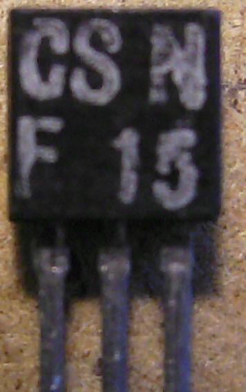

Hallo!
Ich suche einen Vergleichstyp für diesen Transistor. Leider finde ich im I-net nichts.
Der Transistor ist auf einer Oppermann 10,7 MHZ ZF-Platine mit FM-Demodulator (TBA120T) eingebaut.
Plastikgehäuse ähnlich BC 546. Aufdruck oben links: "CS oder C8", oben rechts N und mittig darunter: "F 15".
Die anderen Bauteile auf der Platine machen den Eindruck als kämen sie aus Rußland oder alte DDR-Teile.
In der beiliegenden Stückliste steht als Transistorbezeichnung: "EM4". Aber damit kam ich erst recht nicht weiter bzw. alle Suchwege führten zur Röhre EM4.
Vielleicht kennt hier jemand diesen Typ?

Hallo Herr Scheuermann,
schauen Sie sich doch mal das Datenblatt vom SF215 von HFO an, da gibt es ein Bild des Transistors. Ihrer Beschreibung nach könnte es sich um diesen Typ handeln.

Vielen Dank für die Unterstützung. Es besteht kein Zweifel, daß es sich um diesen Transistor handelt (siehe Bild).
Ich hätte das ohe Ihre und die Hilfe eines weitern Mitgliedes dieser Gemeinschaft nicht gefunden.

...kleiner Nachtrag:
Die Gehäusebauform nenn sich "Miniplast" und das "C" links oben ist die Stromverstärkungsgruppe, in diesem Fall eine Stromverstärkung zwischen 56 und 140.
