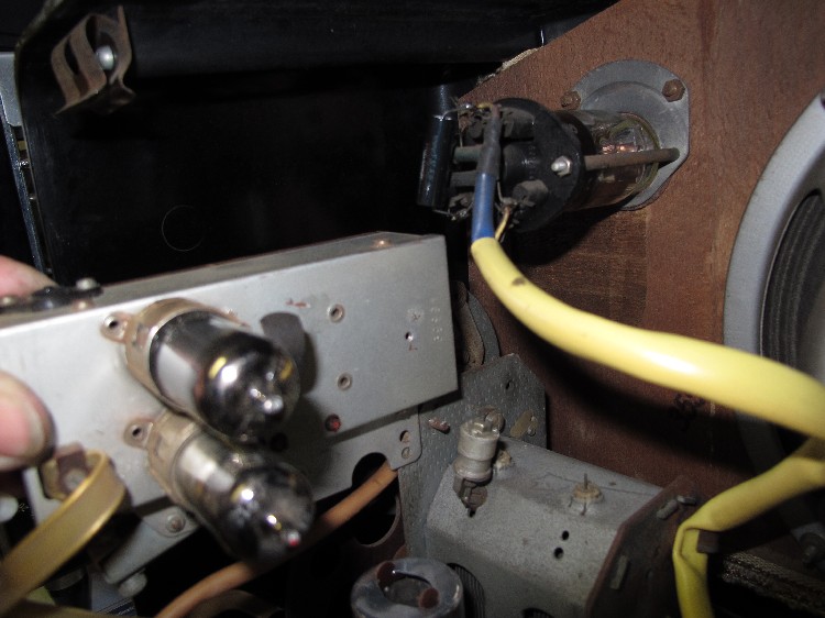

Information für alle die einen Saba Villingen W haben und diesen mit einem UKW-Vorsatz nachrüsten wollen. Der UKW-S passt mechanisch nicht in das Gerät, da die EM11 im Weg ist. Daher nur die kleineren UKW-A bzw. UKW-AW2 verwenden. Die UKW-AW2 passt auch gerade noch so unter die EM11, da passt nur noch ein Blatt Papier dazwischen.
Anlagen:- D_Saba_VillingenW_mit UKW-S (101 KB)
- D_Saba_VillingenW_mit UKW-AW2 (88 KB)
- Platzverhältnisse mit UKW-S (101 KB)
- Platzverhältnis mit UKW-AW2 (88 KB)
