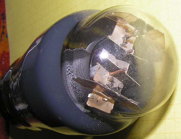

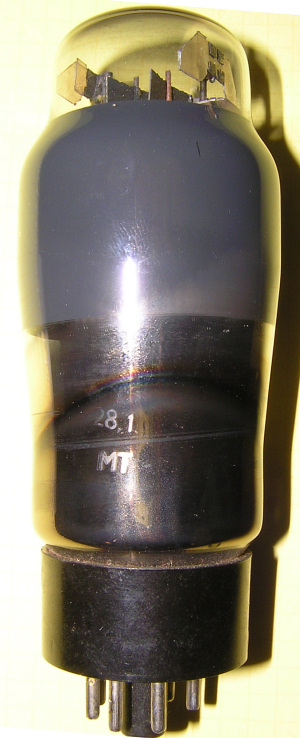

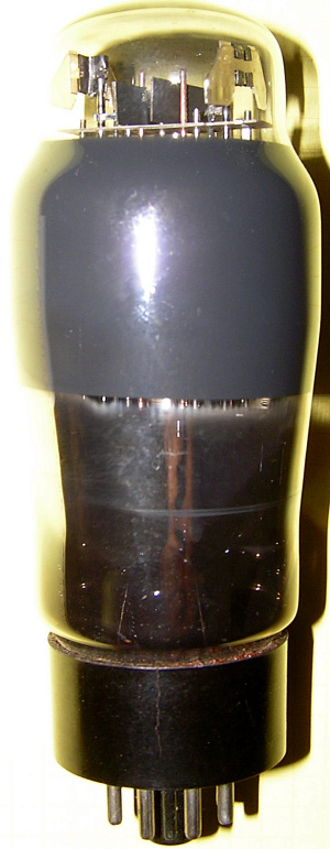

Es würde mich freuen wenn jemand mir weiterhelfen könnte diese Röhre zu identifizieren.
Das einzige was vom Gedruckten noch erkennbar ist, ist " 28.1  MT".
Dankend im Voraus,
Roland Weiland

Hallo Herr Weiland,
sehr wahrscheinlich handelt es sich bei der gezeigten Röhre um eine Leistungspentode ("echte" Pentode mit Bremsgitter). Der Typ EL33 oder auch CL33 könnte hier zutreffen.
Mit 6,3 V angelegter Heizspannung einfach die Heizstromaufnahme messen: Eine EL33 müsste nach Durchheizen etwa 0,9 Amp. Stromfluss zeigen.
Hersteller Ihrer Röhre wird im Philips/Mullard Konzern bzw. dessen zugehörigen Firmen zu finden sein. Die Art der Zahlenkodierung (hier: 28.1) kommt bei Philips (Dario) Miniwatt vor.
