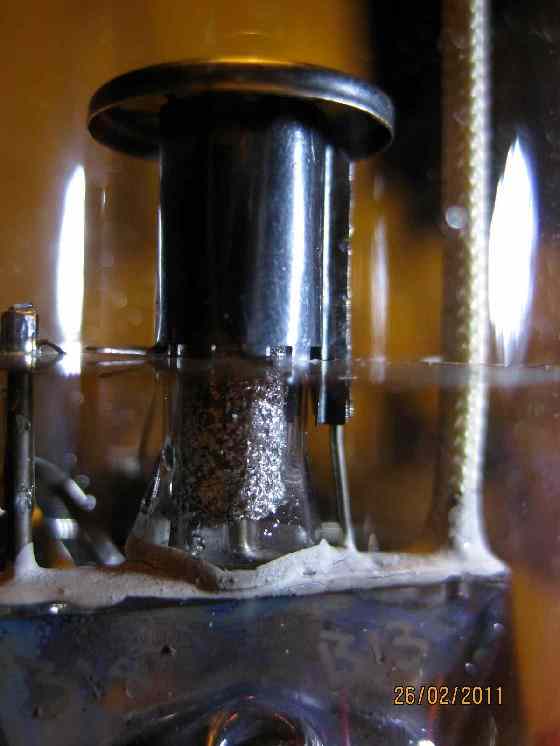

Vom Fundus eines Hobbyisten der Anfang 60er bis Mitte 70er tätig war, tatsächlich vom Dachboden, eine Röhre mit Oktalsockel, Länge über alles 98mm, Kolbendurchmesser 29mm.
Mittig auf dem Quetschfuss ist ein Glasröhrchen das bis unter die Glimmerscheibe sichtbar ist. Auf der Glimmerscheibe ist ein Metallzylinder mit einem Pilzförmigen oberen Abschluss. Dee Zylinder hat einen grösseren Durchmesser und könnte über das Glasrohr gestülpt sein. Der silberne Belag ist in dem Röhrchen. Mit der Lupe betrachtet sieht das wie eine Metallgaze mit Metallfäden aus. Zuinnerst erscheint ein Metallstab, der oben im Loch des Pilzes mit einen angesetzten dünnen Blech erscheint.
Wer weiss, was das ist? Vielen Dank für Antworten.

Besten Dank an die Herren Sousa und Junginger für die Nachricht!
Sie schlugen NSP1 vor und von dort war es leicht zur NSP2 mit Oktalsockel zu gelangen. Letztere erscheint plausibel; innerer Aufbau und Proportionen sind sehr ähnlich.
