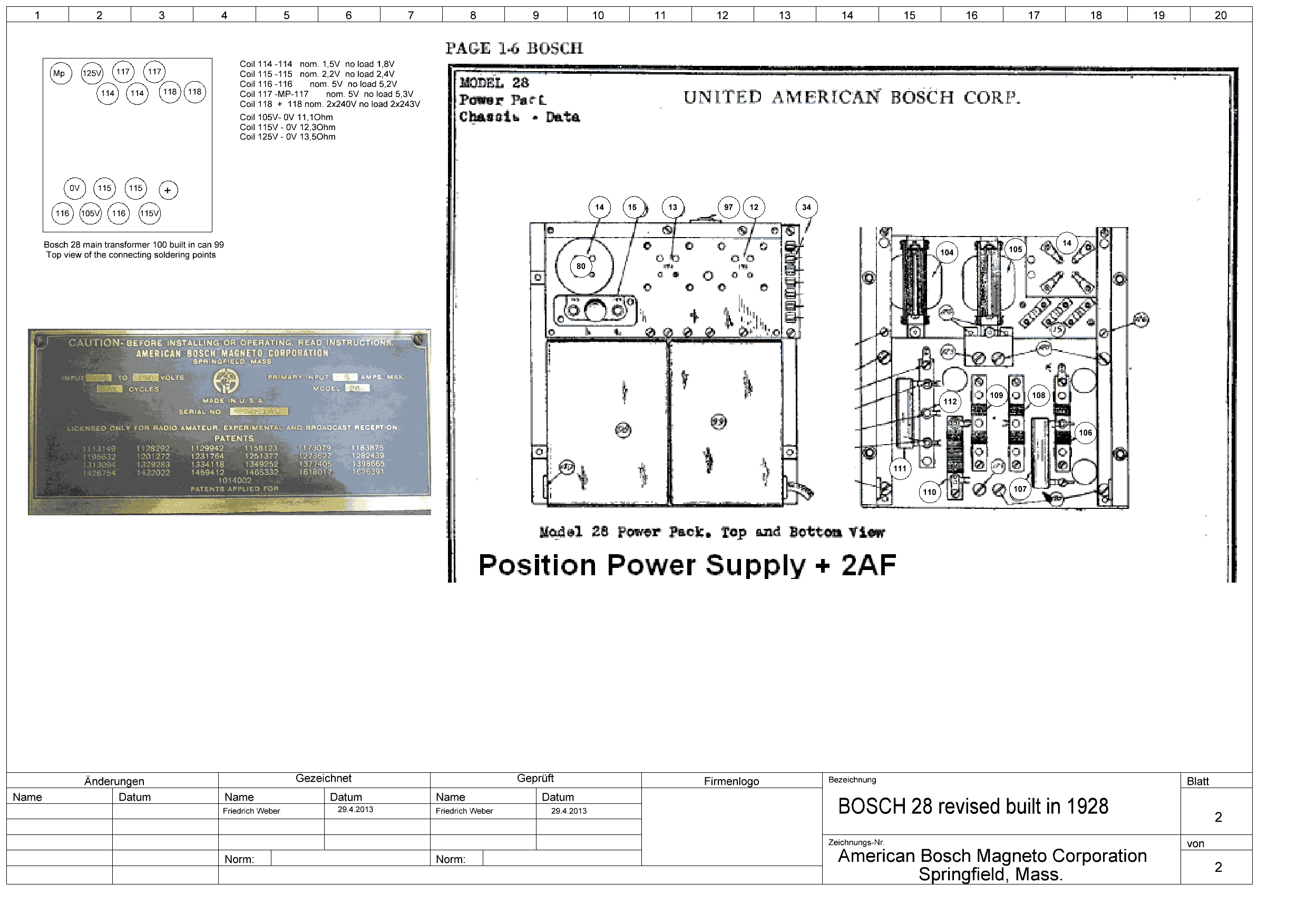

Alle Angaben beziehen sich auf den Schaltplan und den Lageplan, die hier im Anhang sich befinden. Die Originale sind im Modell geladen.

Schauen wir unter das Chassis. Sieht doch schrecklich aus? Da wagt doch keiner einzuschalten? Wie sieht es im Netztransformator 100 aus? Der sitzt in der Blechbox 98. Das Filter und die Siebung für die Gleichrichtung sitzen zusammen mit der Drossel 111 in der 2. Blechbüchse 99. Die Deckel lassen sich einfach abziehen. Das Unterteil ist jeweils mit 4 dicken Schrauben im Chassis befestigt. Hat man einen Schaltplan, der stimmt? Besser ist, alles sauber kennzeichnen und fotografieren.

Ein Blick aufs Typenschild den Eingangsspannungsbereich: 100 - 130V Model 28

Auf You Tube ist die Ausprobe zu sehen. Im Anhang befindet sich der mit Splan 7 gemachte neue Schaltplan und eine Positionsübersicht. Das Radio war nach 30min auf dem Flohmarkt verkauft.
