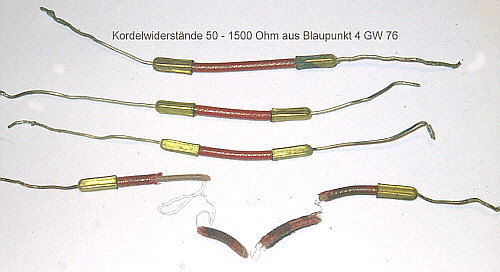

Kordelwiderstände auch bei Blaupunkt
21.Jan.06 12:09
In meinem Blaupunkt 4GW76 habe ich auch solche Kordelwiderstände vorgefunden, die nicht mehr alle funktionsfähig waren (Kontaktierung am Anschluss). Eine Angabe von Werten habe ich aber nicht gefunden.
Größeres Bild ist beim Modell hoch geladen.

Im Handbuch der Funktechnik Bd. 2 finden sich Abbildungen dieser Kordelwiderstände.
Eine Widerstands-Kordel besteht meist aus einer Asbest-Seele um die ein Widerstandsdraht spiralig aufgewickelt ist. Die Umhüllung besteht aus einem Schlauch aus Stoff.
Beim Hantieren mit Asbest ist entsprechend Vorsicht walten zu lassen!
