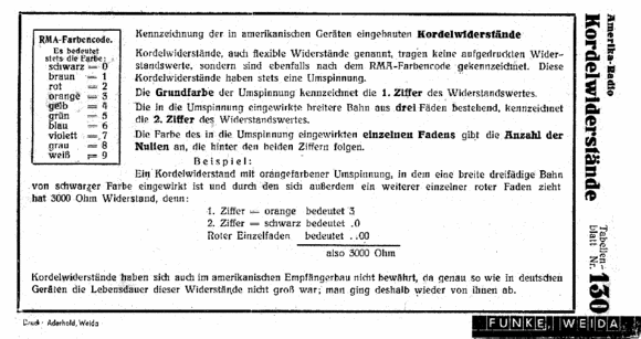

diese, hier im Bild gezeigte spezielle Widerstandsbauform ist sicher dem Einen oder Anderen
in seinen alten Geräten schon untergekommen. Es handelt sich um sogen. "Flexible Widerstände";
die Bezeichnung bezieht sich hauptsächlich auf die mechanischen Eigenschaften.
Sie bestehen aus farbigem Baumwollgewebe, in welches das Widerstandsmaterial eingearbeitet ist. Die Farben bezeichnen den Wert nach RMA-Farbcde.
In einem Telefunken 125WL stieß ich z.B. auf so ein Exemplar, und war mir über den
Wert nicht im Klaren. In dem Heft "Amerikanische/ Russische Röhren" von Fritz Kunze
(Funkschau Verl. 3. Aufl. 1944) fand ich die Info dazu.
Der original-Text ist in der Anlage zu lesen.
Auch wenn die Art der Codierung nicht ganz mit der Beschreibung übereinstimmt, ist doch
mein gemessener Wert von 560 Ohm recht plausibel.

Habe in den Prüftabellen-Karten beim RPG 4/3 von Funke auch Angaben zu Kordelwiderständen auf der Tabellenkarte 130 gefunden. Es gibt da noch weitere solcher Karten mit interessanten Hinweisen zu Farbcodes bei Widerständen, Tafo-Anschlüssen, Spulen etc.
Die Karte hat das übliche Standardmaß der Prüfkarten.
