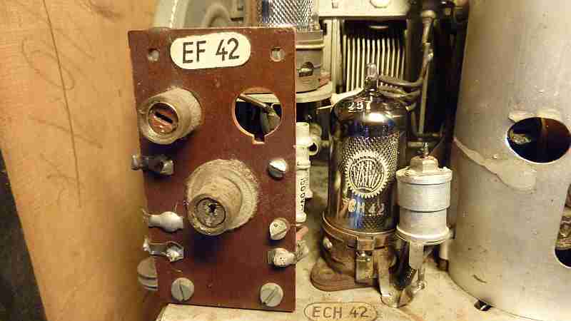

Hallo liebe Radiofreunde,
seit einigen Wochen beschäftige ich mich mit der Restauration des Globus, insbesondere des UKW-Teils. Die Hinweise von Harald Pohlmann beim Modell 3651W haben mir schon weitergeholfen. Nach einem Abgleich ist der UKW-Empfang für starke Ortssender schon sehr gut. Ein paar Fragen bleiben dennoch:
  • der Skalenpunkt bei 90 MHz stimmt mit der Frequenz überein, der Bereich der Skala geht aber nur von 88,3 bis 95,4 MHz.
  • Wofür sind die beiden abstimmbaren Spulen auf der Trägerplatte vor der EF42 (siehe Bild)?
Ansicht Trägerplatte EF42
Vielen Dank schon einmal für Antworten.
Grüße
Winfried

Hallo Herr Höhn,
auf der Pertinaxplatte befindet sich oben links die UKW-Spule (Eingangstrafo S8/S9), die fest auf ca. Bandmitte abgestimmt ist. Die untere mittig montierte Induktivität ist der ZF-Saugkreis S1 für 473 kHz. Diese beiden Abgleichpunkte müssen in der Regel nicht nachgeglichen werden. Gut sichtbar sind die Spulen auf einer Seitenansicht beim Modell, Bild-ID 435121.
Ihre erste Angabe ist nicht eindeutig. Reicht der Skalenbereich nur von 88,3 bis 95,4 MHz oder stellen sich diese Empfangsfrequenzen bei den Endstellungen des Skalenzeigers ein?

Hallo Herr Nagel,
schönen Dank für die Info zu den beiden Spulen.
Zur Skala: Ihre zweite Annahme ist richtig: die genannten Empfangsfrequenzen stellen sich bei den Endstellungen des Skalenzeigers ein. Die Angaben auf der Skala reichen von 87 bis 100 MHz.
