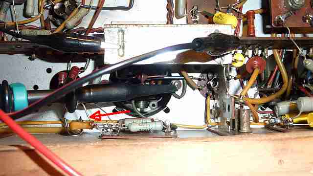

schönen Dank für Ihre Anmerkung. Ich habe im Bild mal die Position des Tasters festgehalten. Er liegt ohne feste Verbindung in der Nähe des Diskriminatorkreises:
Die Wobbelfrequenz beträgt 20 Hz.
Ich habe auf Ihre Anregung hin den Oszi hinter dem 100 K Widerstand nach der HF-Siebung über den Taster fest angeschlossen (siehe Pfeil im Bild oben). Mit den Spulen  S16 und S23 habe ich die nachfolgende Kurve eingestellt. S17 fest auf Maximum. Der Empfang ortstarker Sender sowie über meinen FM-Transmitter ist jetzt sehr klar und unverzerrt. Dies liegt vermutlich an dem möglichst langen linearen Verlauf der Kurve (rechte Seite).
